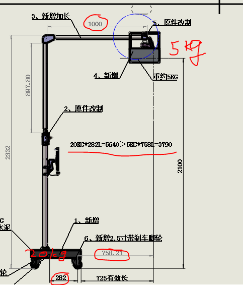

大家觉得是1000的还是758的
发表于 2019-11-20 09:51:23 | 显示全部楼层
看了你的计算,758没毛病
发表于 2019-11-20 10:03:04 | 显示全部楼层
计算倾倒就是758,计算弯矩就是1000
发表于 2019-11-20 10:16:12 | 显示全部楼层
我觉得选一千
发表于 2019-11-20 10:34:57 | 显示全部楼层
给1000太长了晃动会很大,不过主要看你的起重环境,而且你的20KG并不是直接增加到282这个点上,不能用282去计算。而且看你的起重机构还是带轮子的,就想问问在起重作业的时候你这边是否还需要进行移动。
发表于 2019-11-20 10:54:51 | 显示全部楼层
重物的计算没问题,但是底座计算不对,20KG的质量是均匀分布,而不是全部集中在质心,因为旋转中心就在底座出,所以不能用等效质心来计算。
发表于 2019-11-20 11:03:20 | 显示全部楼层
那得看是要计算脚轮的承载还是计算支撑杆的弯矩了
发表于 2019-11-20 11:44:42 | 显示全部楼层
都不对
发表于 2019-11-20 12:58:49 | 显示全部楼层
对,看你要把谁作为计算对象。
发表于 2019-11-20 13:35:26 | 显示全部楼层
应该选择1000,因为重物是以这个尺寸做为旋转的,这个计算出来最贴切。
