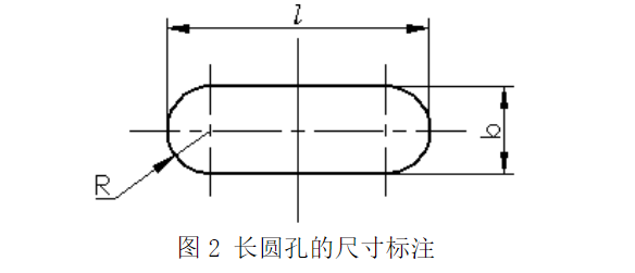

各位机械设计大神,问一下,什么时候装配孔设计成长圆孔,如图所示,什么时候设计成圆孔?长圆孔的尺寸有国家标准吗?长圆孔的有点在于可以允许更大的加工误差,方便装配调整螺栓位置,可是长圆孔有什么缺点呢?
问题1:用于螺栓装配的长圆孔各尺寸有国家标准吗?国家标准是什么?
问题2:长圆孔的使用场合及缺点是什么?
非常感谢!

啥标准我不知道,看需求设计;需要调整位置的时候用。
发表于 2019-11-19 22:50:09 | 显示全部楼层
比如一台设备安装时底座4个角各有1个安装螺栓孔,,如果四个孔都是同一个尺寸,那么由于加工误差和螺栓制造误差,有可能最后安装的两个或者一个螺栓装不进螺栓孔里。所以,一般为了调整安装误差,在设计时将几个孔设计成腰形孔(长圆孔)。

没听过有这个标准
一般是为了允许加工误差,或者部分可调时用这个孔
槽孔定位相比于圆孔差不少,一般螺丝必须配合平垫使用

一般是在需要调整位置的时候用,尺寸就看需要调整的距离

你提到"优点在于可以允许更大的加工误差",那我觉得缺点就是精度不高,另外个勉强的缺点就是没圆孔那么好加工,其余能有什么缺点不太清楚

这个没有具体的标准,一般长腰孔用于大部件的安装上面,有焊接的零件,因为这样情况会有误差,如果设计销孔肯定配不上。

长圆孔一般大家都叫腰孔吧,,,,我这边一般是用在不需要太高精度的地方,用于装配的时候可以调节零部件尺寸,方便达到预期效果的。
