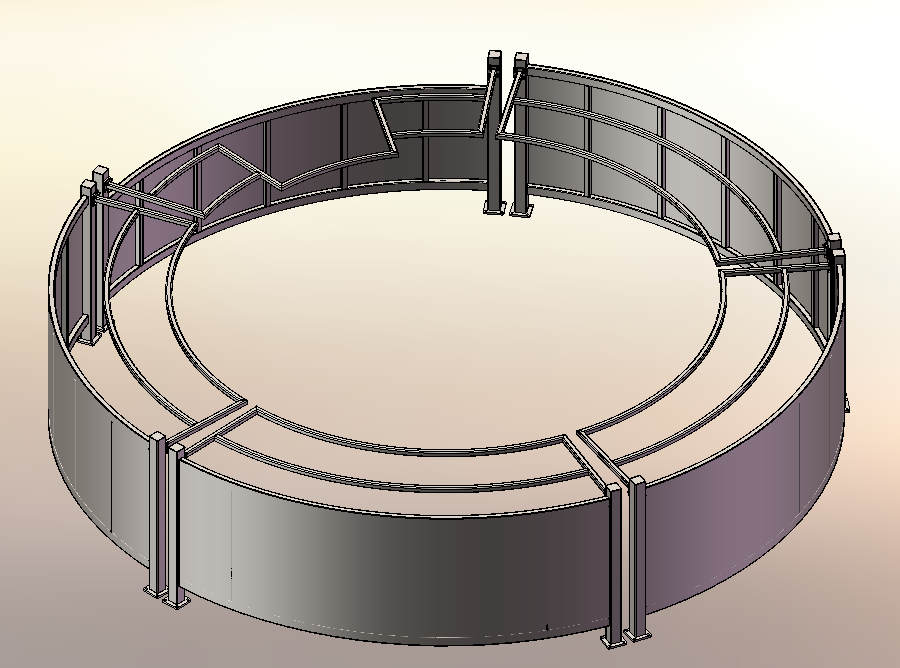

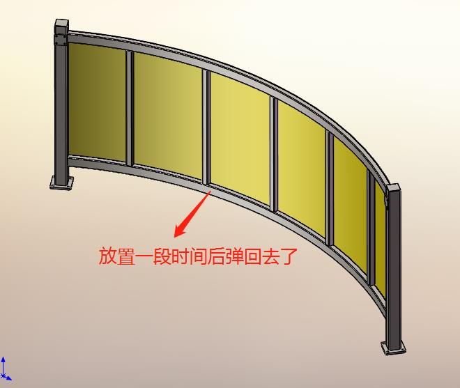

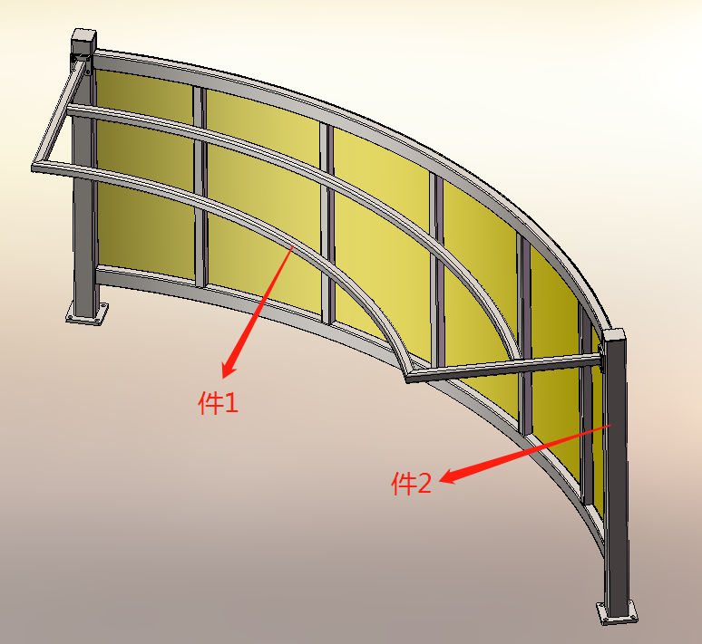

图示圆形护栏由若干组弧形护栏组成,弧形护栏主要有件1、件2通过螺旋连接组成。生产中发现,件2带弧度的矩形管按图纸弧度卷弯后放置一段时间后会反弹,焊接时导致尺寸与理论尺寸不符,该如何有效保证卷弯后的型材不反弹呢?装配时,导链拉?

高温?高频振动?一个压着一个放?用拉撑拉住?焊接导致的变形?弯的时候多弯一些在掰回来?
发表于 2019-11-19 16:51:43 | 显示全部楼层
金属记忆性是没法抹除的,一般处理方式都是根据材料选择过盈量。具体算法还给老师了
发表于 2019-11-19 16:52:56 | 显示全部楼层
看看有没有位置增加加强筋焊接上去
发表于 2019-11-19 16:56:52 | 显示全部楼层
一个是退火,一个是折弯时加角度补偿; 后者比较合适。
发表于 2019-11-19 17:07:56 | 显示全部楼层
分成两端或者三段呢
发表于 2019-11-19 18:37:38 | 显示全部楼层
弯曲后反弹的是什么材质?查下它的弹性模量,弹性模量越大,刚度越大,越不容易弯曲。能不能换一种弹性模量小的材质?
发表于 2019-11-19 18:41:05 | 显示全部楼层
多做几次试验,看看多长时间回弹终止,弯管的时候增加余量
 楼主| 发表于 2019-11-19 18:57:25 | 显示全部楼层
晓昀 发表于 2019-11-19 18:37
弯曲后反弹的是什么材质?查下它的弹性模量,弹性模量越大,刚度越大,越不容易弯曲。能不能换一种弹性模量 ...
60X30X3矩形管,材质Q235
常识性错误,钢材的弹性模量几乎差不多。不信自己去查手册。  发表于 2019-11-21 17:15
