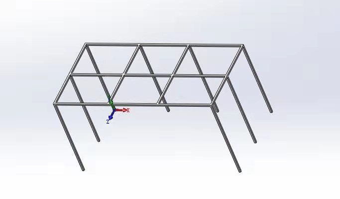

各位大神,想做一个跨度6m*3m,高3m的框架,顶部承重100kg左右,需要用什么样的型材啊,谢谢
发表于 2019-11-19 11:17:27 | 显示全部楼层
这一百公斤是均载还是集中的,允许的挠度有多大
发表于 2019-11-19 11:46:16 | 显示全部楼层
模型都作出来了,就在试试SimulationXpress(SOLIDWORKS Simulation是完整版的,不过对这个不需要这么复杂)
发表于 2019-11-19 13:56:15 | 显示全部楼层
均载的话方管可以了解一下
发表于 2019-11-19 14:41:49 | 显示全部楼层
盖房子搭的脚手架,上面站三五个人没问题的,100kg肯定有了
发表于 2019-11-19 14:44:09 | 显示全部楼层
建议用8080的型材
发表于 2019-11-19 16:03:07 | 显示全部楼层
承重还得有个接触面积吧,然后还有你这个型材体型有要求吗?一般来说方管都可以的吧,用粗一点的,来点支撑结构就可以的
发表于 2019-11-19 16:42:07 | 显示全部楼层
45*45
发表于 2019-11-19 18:58:59 | 显示全部楼层
跨距比较大,而且负载也不轻,最好中间增加立柱做为支撑,方管用60*60,壁厚3毫米的为妥!
