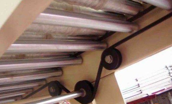

各位大神,现在需要设计一个摩擦带滚筒输送线,如图所示。其中通过摩擦驱动滚筒的皮带如何选型。
具体问题1:是选择平带还是V带?为什么?
具体问题2:平带或V带的材质选择什么好?是要根据滚筒表面的材质来决定吗?有什么推荐的材质?

有加厚的同步带

这个黑带是同步带???

滚筒一般不是链条传动的嘛,因为低速运转不适合V带吧

我I知道,我是想问,如果采用这种方式,能确定皮带的材质和形式吗?既然有人采用肯定有一定道理。

俺以为V带即可,低张力输送。

大哥,你能不能别说这样没有依据的话?你说用V带好,理由呢?为什么比平带好?V带选择什么材质的,什么型号的?

平带需加纠偏也没有这种尺寸的,还需要定制,V带可容易买到!如果光轴上面的带轮为主动轮传动轮它的楔形面能满足传动要求。😡

     这应该是积放式滚筒的用法。
发表于 2019-11-18 16:14:46 | 显示全部楼层
个人觉得链条更好, 链轮设计成双排链轮就可以了。
