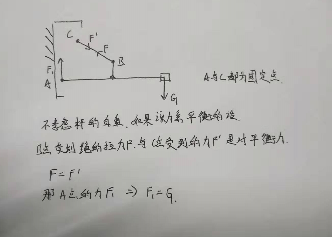

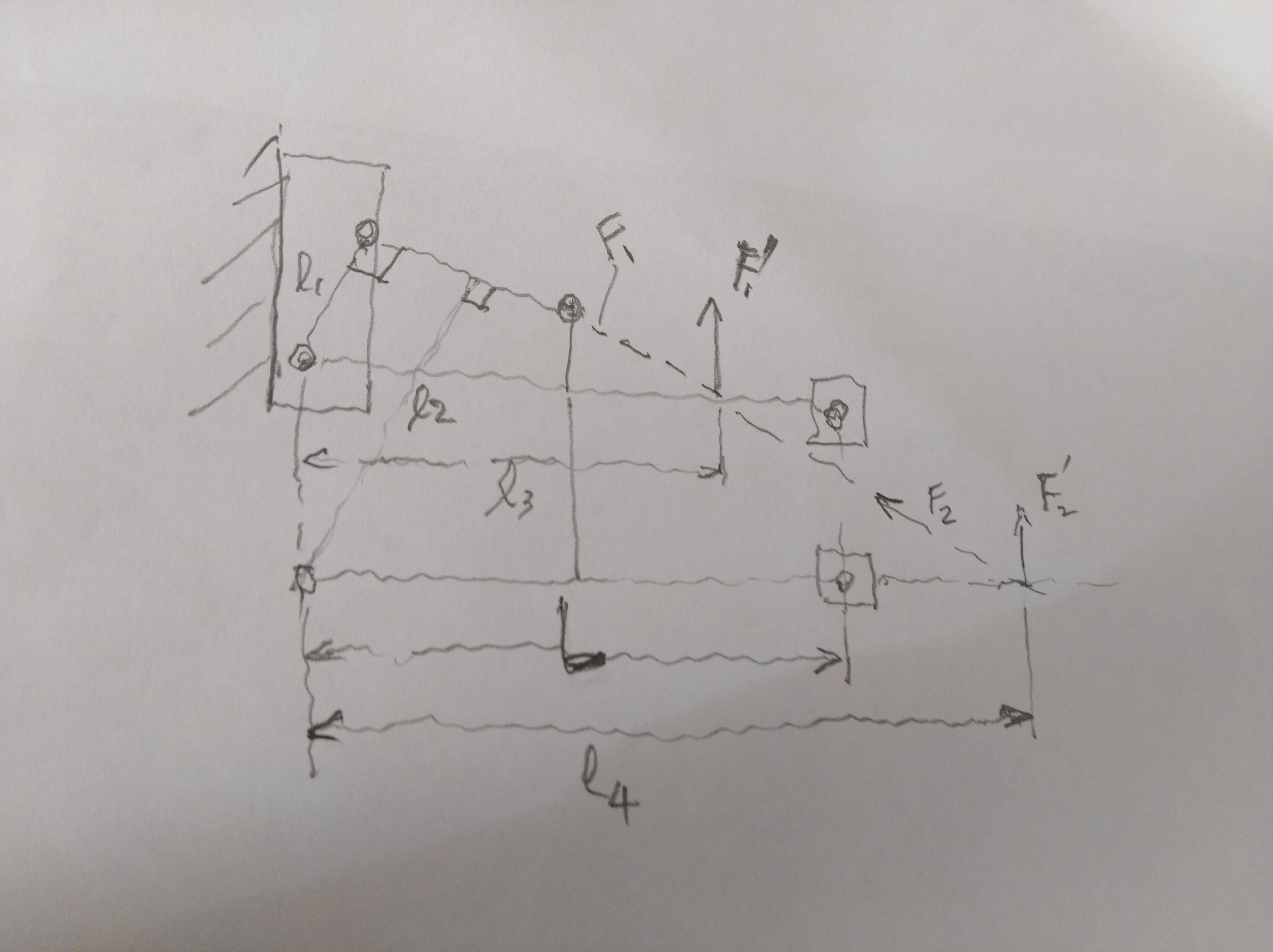

力学分析:力分力与力矩计算结果不同
发表于 2019-11-18 16:35:50 | 显示全部楼层
啊,也是醉了,画了却不会上传图片。其实跟你的F力没啥关系的。因为力F所在的是一根绳上,绳子两端产生一对平衡力F和F1。在整个力系中就被平衡掉了。所以1点只有一个支撑力F2,和重力G相等。不管这个1点移动到哪里都和F没关系。我是这样理解的。

发表于 2019-11-18 17:15:28 | 显示全部楼层
我看了又看,突然发现您说到的“铰接”是陷阱啊,这东西没自由度啊,正如楼上所讲,您这图中的力F是内力,怎么和外力G平衡转矩呢?
F是外力, 左边三个铰接点是固定一个板上的,你认真看看  发表于 2019-11-18 21:19
发表于 2019-11-18 21:17:40 | 显示全部楼层
铰链1在固定板上,铰链2呢?与铰链2连接的连杆是铰链1上的那根连杆吗?
发表于 2019-11-19 08:15:49 | 显示全部楼层
你误会意思了.A,C是固定的.只对A-B-G这个支架进行受力分析, C对B有外力F.所以你这分析不对  发表于 2019-11-19 09:57
发表于 2019-11-19 09:56:39 | 显示全部楼层
楼主还是花点时间,把铰接点,标个字母,哪里是杆,是否固定长度,啥的,再画一下吧。你不感觉回帖的,都有几种说法了么
发表于 2019-11-19 10:22:03 | 显示全部楼层
两种计算方法对应的角度不一样,肯定导致结果有误差。
发表于 2019-11-19 12:38:16 | 显示全部楼层
应当属两个题,
你理解的完全正确.结果呢? 移动铰接点,是不是可以增加拉起的重量?  发表于 2019-11-19 21:56
