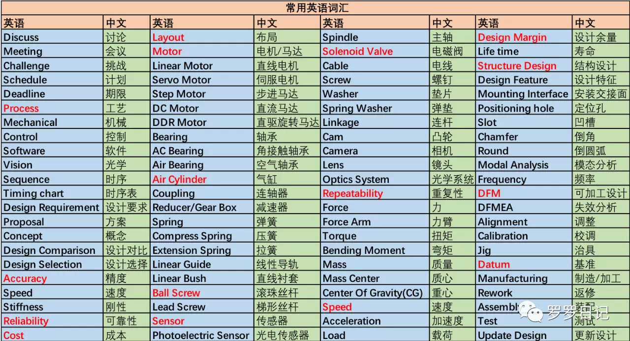

最后总结一下,常用英语,有这么一个表格。
点击图片,横屏看体验更好
当然,我这里写出来的,实际上,只是专业英语里很小的一部分。
在实际项目开发过程中,我们会遇到更多更细分的术语。
这个时候也不用怕,随时查阅,或者多问问别人就好了,所谓终身学习嘛。
