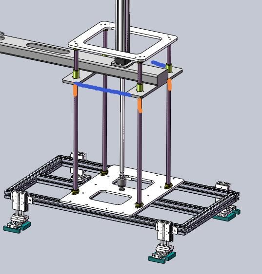

气缸升降,工作台不稳定
发表于 2019-11-18 10:50:28 | 显示全部楼层
1.串联零件越多刚度越差,尽量简洁一些;
2.悬臂为什么镂空?悬臂矩形管为什么长边水平使用?
3.导柱两端固定件太单薄,建议自己设计;
4.建议直线轴承的安装板做成一张整体;
5.光轴采用加粗空心的,直线轴承用加长型的;
6.气缸选择自带气缓冲的气缸,调速采用出气调节;
7.这种结构本身刚度就不会太好,如果不能满足工况的话还是换结构吧。

发表于 2019-11-18 12:44:28 | 显示全部楼层
悬臂梁太长,弯曲刚度不足,导致末端偏摆和下垂。
如果下垂可以忽略,使用端加导向,去除偏摆。
否则,从缩短悬臂梁长度和增加弯曲刚度方面一起考虑。
供参考。
发表于 2019-11-18 14:48:03 | 显示全部楼层
顶上是整板,下面是整板,怎么中间部分却分两个板,还是焊接的,这直线轴承还能起什么作用?
在没有气缸的情况下,有没有做过上下移动?
中间板改为一块板,气缸直接安装在板上,不要安装在悬臂上
发表于 2019-11-18 16:30:27 | 显示全部楼层
4个立柱的基准先得定清楚,强度是后面再考虑的
4个导柱一个为XY基准,一个方向基准,剩下两个要放开,整个机构才能顺畅
发表于 2019-11-18 18:43:31 | 显示全部楼层
比例看着就不协调,一般都会出问题
发表于 2019-11-18 20:46:20 | 显示全部楼层
你的导向柱既作为导向,有作为受力结构,太单薄了

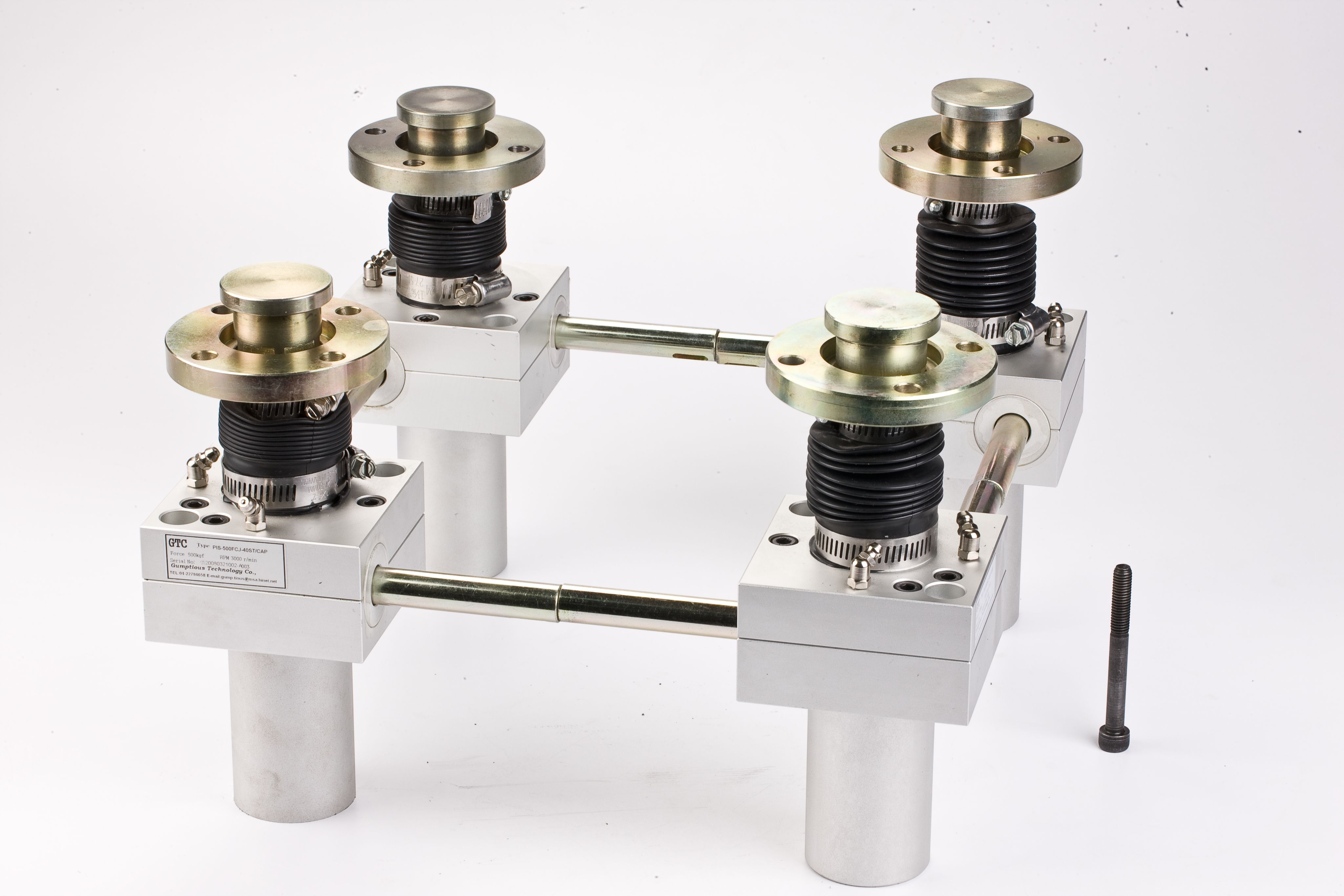

你可以用這種配件....專門處理大面積的同步升降問題.......主動力來自中心汽缸.....它是四機互鎖
发表于 2019-11-19 00:16:02 | 显示全部楼层
這裡有視頻參考
发表于 2019-11-19 09:06:22 | 显示全部楼层
光轴滑动导程较短,空间允许背面也增加直线轴承较好(注:导程越长,四根光轴相对位置、平行度等精度要求越高,不然会影响滑动效率);另外需增强固定悬架连接板为一体及四根光轴与上顶板的固定强度。
