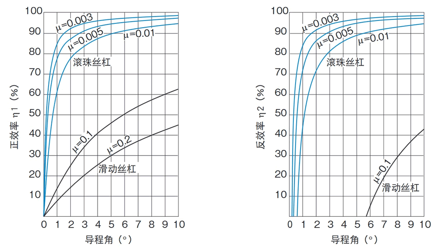

1. 驱动扭矩低0 c( a) N- ^, E0 `
滚珠丝杠中的钢球在丝杠轴与螺母间滚动,因此能获得高效率。与过去的滑动丝杠相比,所需驱动扭矩仅为前者的三分之一(参考下图)。因此不仅可以将旋转运动变为直线运动,也易将直线运动变为旋转运动。
