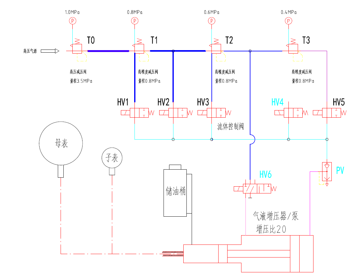

前段时间,碰到的压力表检测项目,增压的原理一直没搞懂,还上来求助大家,详见帖子http://www.cmiw.cn/thread-1005483-1-1.html
后来再次去客户那里,顺便把能看到的参数都看了,查询了相关资料整理出原理图,现把原理图发出来,大家指正下!
高压气源经过初步减压阀T0,减至后续减压阀的工作压力范围;初调减压阀设定压力T1(0.8MPa);T2(0.6MPa);T3(0.4MPa);需要的目的压力值分别为15MPa;10MPa;5MPa;换向阀HV5打开通过快速排气阀PV进气;HV6排气;进行增压,增压比20;通过母表来调整减压阀T3,使增压出口压力达到5MPa;调整设定完成后HV4排气,PV排气,最后HV6进气,增压缸缩回,增压端压力恢复常压;依次调节减压阀T2、T1,使增压出口压力达到目的值;另外储油桶高度低于压力表接口端,使增压出口端管路里的油不溢出;
一些猜想:HV6阀为两位五通阀,原始HV6阀进气应该为PV阀的进气口,HV6阀出气分别接增压缸两头。(最初应该没有PV阀和HV4阀,不然HV6阀直接用两位三通阀,还不用增加堵头)后来可能考虑增压缸缩回的压力也一直变动,快速缩回没缓冲或者阀排气速度慢导致缩回慢等原因,改变管路,才增加的PV阀和HV4阀;
另外HV1阀和HV2阀一样的作用,弄两路干啥?

当进气时增压气控阀的阀芯往复切换工作,控制增压阀活塞以极快的速度作往复动作。
