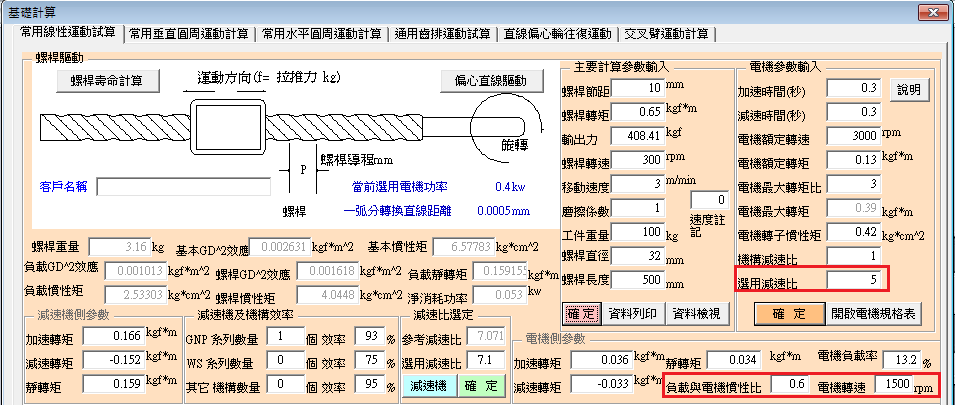

计算丝杆的驱动扭矩和负载的转动惯量是到底要不要考虑减速比

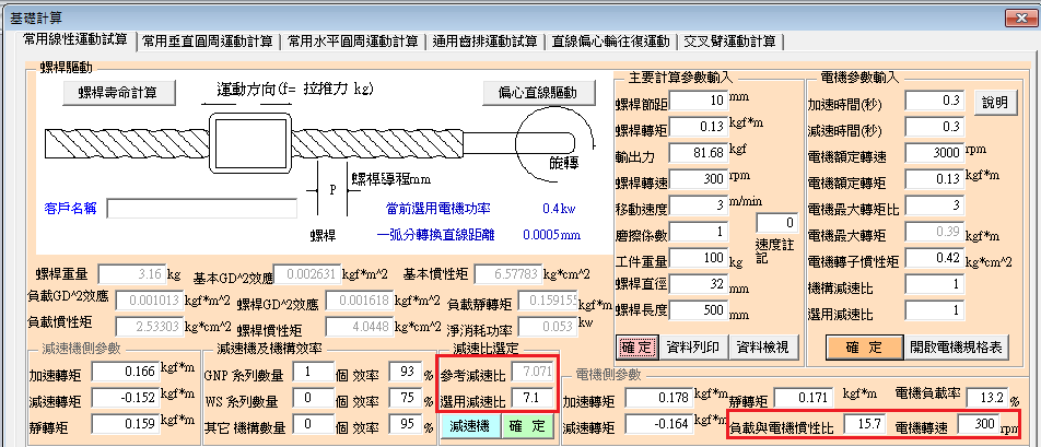

從001圖 先找到丝杆的驱动扭矩     再從002圖 负载的转动惯量是到底要不要考虑减速比..
使用減速比  不外乎 電機規格  能否滿足工作需要
001圖  指得到丝杆端工作需要

发表于 2019-11-13 16:29:36 | 显示全部楼层
计算到电机侧的时候还是要考虑减速比的
发表于 2019-11-14 08:58:15 | 显示全部楼层
这 看你接了减速器没有,主要看丝杆的输入是不是电机轴或减速箱的输出轴
