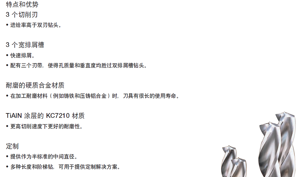

各位有没有为了提效率,去用三刃钻去过干铸铁件?,效果怎么样?
/ x: F, }3 [0 Z1 J3 V& D+ l为什么实际生产中很少见三刃钻呐?4 X9 D. {/ ~, E7 T& ]" G8 n6 S

三刃钻一般是作为引导钻在使用的呢

用过二手4.6的三刃合金钻头,确实好用,刚性好不易钻偏,就是自己不太好修磨。

* S' s3 {9 H% U% q. ~那为什么正常加工中不用呢?是排屑不好,还是成本高?

三人钻的成本比两刃的高,后期不好手动刃磨,两刃的就可以,想怎么磨都行,还便宜, O1 W) O9 z/ j( x  R

* a& m0 W+ [% r6 l9 a在加工有些不完整的孔时,使用三刃钻可以有很好的支撑作用。
