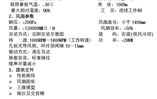

工业大风扇设计

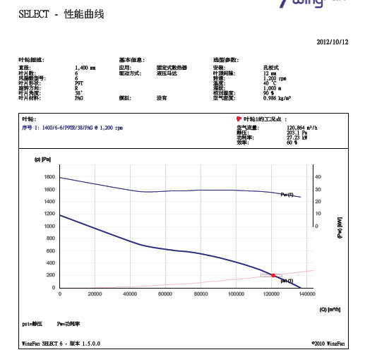

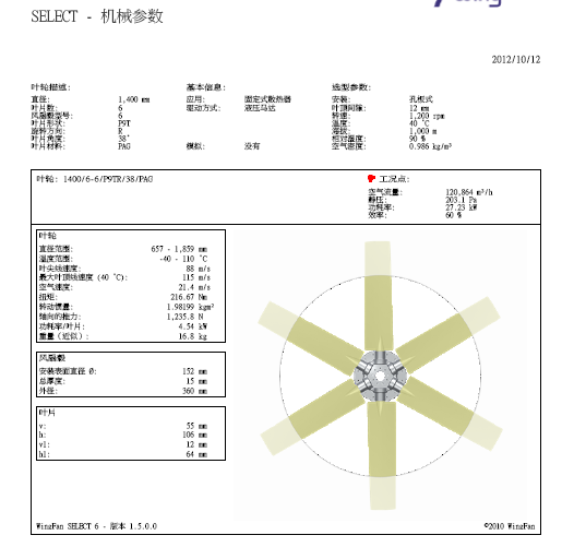

晓昀 发表于 2019-11-13 14:30
我给你找找,前几年做这个项目时有厂家发来的选型计算书。
找到了发我一下吧,谢谢。

 楼主| 发表于 2019-11-14 14:58:08 | 显示全部楼层
有没有相关的资料?发出来学习下,谢谢!
发表于 2019-11-14 22:01:35 | 显示全部楼层
流星雨下在外地 发表于 2019-11-14 14:58
有没有相关的资料?发出来学习下,谢谢!
技术参数和风扇最终选型的参数。
 楼主| 发表于 2019-11-15 09:47:15 | 显示全部楼层
晓昀 发表于 2019-11-14 22:01
技术参数和风扇最终选型的参数。
有没有计算扇叶强度的,资料能否发给我。我的QQ是:308271443。谢谢!
