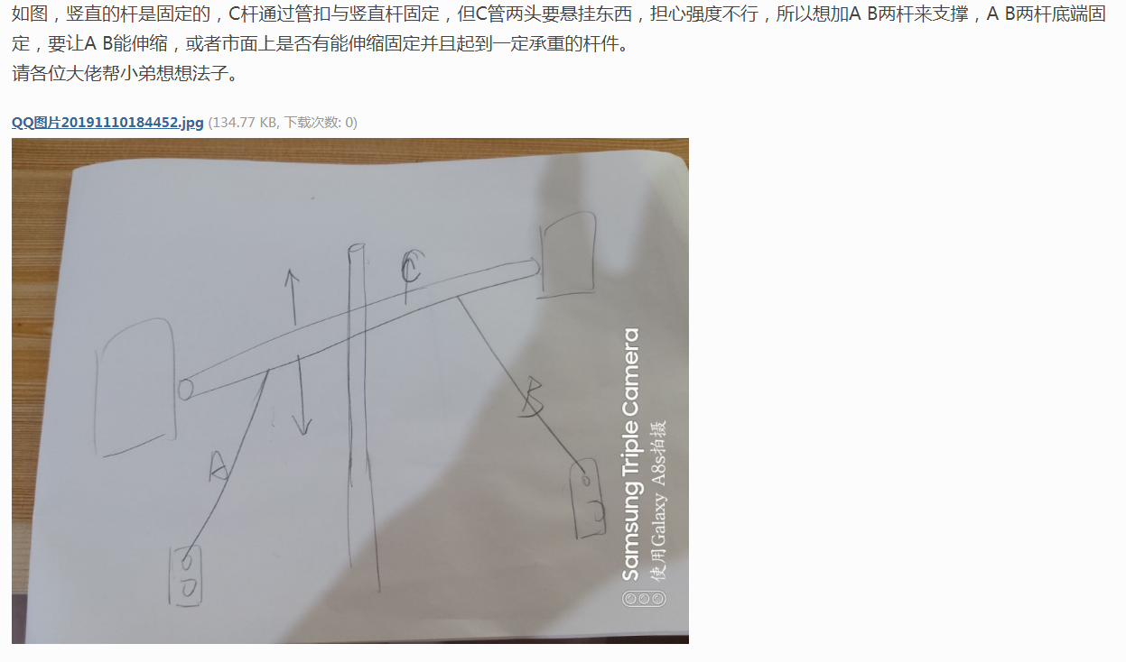

上上月转做非标。现在有个小问题,请教一下各位大佬。

把你的需求转换下,看是否准确:
①是个手动调节高度的结构;
②中间支柱、导向,两头悬臂
③可能两头重量比较大,或者距离比较大
问题:中间只有一跟圆柱(管),Z向旋转,角度位置怎么调?
不了解实际情况,胡说的方案:
①中间用两(多)根“柱子”,一是控制旋转,二是减少悬臂
②中间空间有限,尽量用粗一点“柱子”,比如铝型材,增加悬梁支架(斜撑),调节时一起上下移动。
因为具体情况不了解,见笑了。
发表于 2019-11-10 21:05:01 | 显示全部楼层
两边悬挂重物重量是多少?
C管的规格是?
悬挂重物的A、B点到中心支撑点的距离是?
 楼主| 发表于 2019-11-10 21:14:47 | 显示全部楼层
晓昀 发表于 2019-11-10 21:05
两边悬挂重物重量是多少?
C管的规格是?
其实我只想知道有没有那种能够伸缩并且自锁的杆

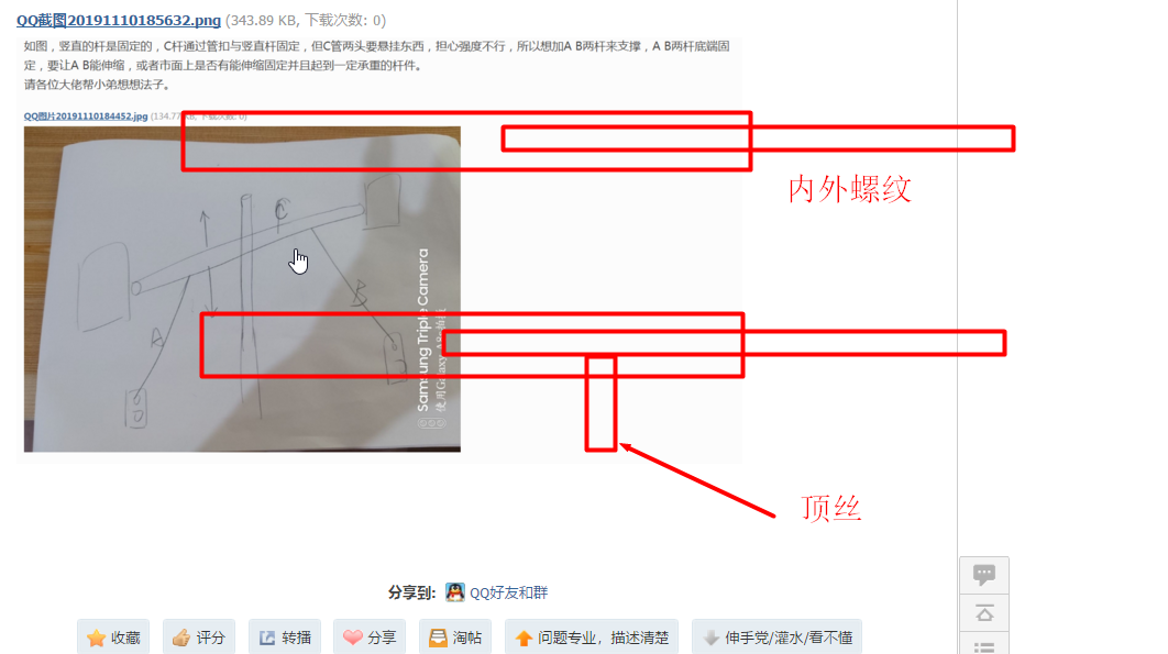

发表于 2019-11-10 21:22:34 | 显示全部楼层
你找找气弹簧是否能满足你的要求?

 楼主| 发表于 2019-11-10 21:27:09 | 显示全部楼层
晓昀 发表于 2019-11-10 21:22
你找找气弹簧是否能满足你的要求?
= =气弹簧好像只有最长和最短2个量程,带自锁的那种得加液压缸吧
发表于 2019-11-10 21:31:41 | 显示全部楼层
如果要有自锁,最好用气缸或者液压缸,用控制阀调节行程和自锁。

 楼主| 发表于 2019-11-10 21:39:22 | 显示全部楼层
C_J 发表于 2019-11-10 19:50
把你的需求转换下,看是否准确:
①是个手动调节高度的结构;
②中间支柱、导向,两头悬臂
十字那个位置用管扣锁住,两头就是太重所以做三角结构来固定,但是要求横的那根能够上下移动,所以的话希望能有那种能够一端或两端固定并且能够伸缩自锁的。
