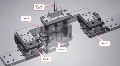

   做技术的兄弟们是不是都会听到这种说法:只要是产品做不出来,肯定是机械设计的问题嘛!
   不知道在别的地方怎么样,反正在我们这边做机械设计的都是苦大仇深!每月部门会议从来都是生产一线员工、工艺技术和品质检验等人员事迹表彰,现金奖励;设计人员边儿都粘不到,虽然我们也曾一天十个小时爬桌子上在Solidwork里面码块子,在CAD里面标尺寸;即使没有加班费,但迫于任务计划,每个月只休息两天。。。
   而现场人员眼里,你们做设计每天办公室里面吹吹空调,喝喝咖啡,玩玩鼠标;产品正常生产则风平浪静;一旦产品做不出来,那肯定是你们工装的问题,设计人员罪孽深重,人人得而诛之!
    这不礼拜天晚上十点半了,被生产主管从寝室拉到现场,劈头盖脸的就时一句:“你设计的啥玩意,这个机构动不了了!现场生产紧急,耽误项目交样,我要问题升级,发微信群问责了!”
   我一脸懵逼:“哥,你等等,我查查看是什么情况。。。”
   生产主管:“你这个结构设计的不行啊,我调了这么多工装,没看到过移动分两条气缸的,两个滑台平移不同步,肯定会卡住的咯!”
   我有些心虚,解释到:“我也不想分开,但空间不够,只能分成左右两边各一个滑台气缸;而且这幅工装上面这种机构有八个,为啥就这一组机构会卡住不动。。。”(PS:这是一个防呆机构,检测工装上面产品是否漏装;因为空间不足,两边各一个滑台气缸同步移动)

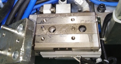

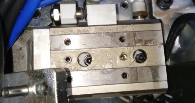

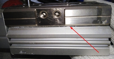

    我废了九牛二虎之力把机构都拆掉,只剩两侧滑台气缸;一侧手轻松可以移动,另一侧却动不了,定睛一看,我不禁骂出:“你大爷的!谁往滑台气缸里面加胶水了,这个滑台气缸已经粘住了,肯定动不了啊!”
   整个滑台的移动部分与固定部分,都已经被502胶水牢牢的粘住了!
   一般情况下,这里怎么会渗入这么多的胶水,肯定是有人故障往里面加的吧?!
   PS:以后如果大家遇到空间不足,需要把滑台分两侧移动的情况,都放心大胆的干吧,同步性没问题的!
