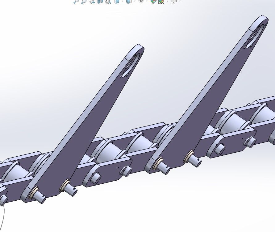

在滚子链上准备加上一个随动的板子,来传动,,类似于这种,,可觉得销轴有些短,,前辈们有没有做过的,一般个人是怎么解决的,,而且我去淘宝上看了看好多滚子链都是直接铆接上去的,,这拆也没法子了呀

链板、滚子和销轴是3部分,拆的时候把随动的板子和销轴一起拆下。
发表于 2019-11-9 20:27:37 | 显示全部楼层
有带托板配件的,有其他特殊要求也能找链条厂家定制,销子短不是事
发表于 2019-11-9 20:34:49 | 显示全部楼层
这个只能定制了
发表于 2019-11-9 21:04:02 | 显示全部楼层
样本上找不到近似的就定制,周期也不长。
发表于 2019-11-9 21:16:53 | 显示全部楼层
定制吧,很容易搞的
发表于 2019-11-10 09:23:56 | 显示全部楼层
1、有带直板、弯板的链条,可锁零件。
2、按你图上的结构,单排链用双排链扣,就有足够的长度装附件。这招我常用。
发表于 2019-11-10 09:34:31 | 显示全部楼层
标准件是没有见过的,可以从厂家非标订做的
发表于 2019-11-10 20:59:19 | 显示全部楼层
铆上的可能性不大啊,很多都是轴用卡簧。
