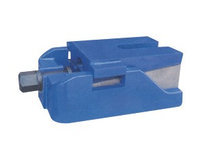

楼主: TayhiCIUM
有没有大侠教下怎么地面调平
发表于 2019-11-9 20:18:51 | 显示全部楼层
可调地脚
发表于 2019-11-9 20:43:19 | 显示全部楼层
对设计者来说,不是“可能”,而是“必须不平”。
如果设备超过几吨的话,都可以跟客户说:这个地方,从这里到斜对角的这里,挖地三尺,全部灌进去水泥。
但,最后,还得调节设备的水平。。。
发表于 2019-11-9 21:22:54 | 显示全部楼层
调整垫脚很多,如果比较精密的话还有隔振器
发表于 2019-11-10 09:17:06 | 显示全部楼层
这个配上基础地脚调节效果(稳定性)好些
发表于 2019-11-10 09:30:31 | 显示全部楼层
|TayhiCIUM发表于 11-09 16:49<br>四五百斤把,这一方面没经验- -垫铁的话怎么垫怎么固定<br>
这重量用脚杯足够了。要固定就买带孔脚杯,打爆炸螺栓。
发表于 2019-11-10 10:43:22 | 显示全部楼层
重量不重啊,调平地脚安全没问题!
发表于 2019-11-10 10:50:49 | 显示全部楼层
TayhiCIUM 发表于 2019-11-9 14:07
刚开始跨行,不懂,刚才去淘宝搜下了有调平地脚,调平螺丝
意思你设备本身不带调平地脚吗?
参考垫铁标准:
JB/T 11564-2013 机床方形减振垫铁
JB/T 6607-2007        机床圆形减振垫铁
JB/T 8775-1998        机床用封闭式调整垫铁
也不清楚你设备是什么样的,你说的太抽象,你想了解情况最好传照片上来大家有个直观的感觉才能帮你解答
发表于 2019-11-10 20:31:44 | 显示全部楼层
有垫脚螺丝的,可以根据地面实际间隙情况来调节。
