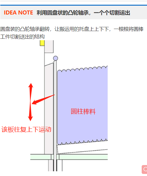

关于这个构思,为什么我有一种不祥的预感呢,始终觉得不会那么听话。
大家觉得呢?

这只是个示意图吧,具体的要细化方案才能实现分料功能。
发表于 2019-11-7 15:02:48 | 显示全部楼层
这个机构太正常了。应用范围很多。
发表于 2019-11-7 15:51:28 | 显示全部楼层
这是个很经典的上料方式,一般分3级才将料顶出,网上有个美国的机构设计书上有这种结构

这种上料很常见,我做过

有可以把矩形管分出来的吗?
发表于 2019-11-14 09:58:27 | 显示全部楼层
wxpwu 发表于 2019-11-14 09:30
有可以把矩形管分出来的吗?
应该也可以吧,看你的来料是怎么样的
发表于 2019-11-17 22:54:53 | 显示全部楼层
这个是送圆棒料经典送料方式,注意推板处不要堆积过多,同时也要避免一次推多个工件
