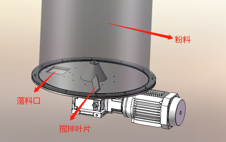

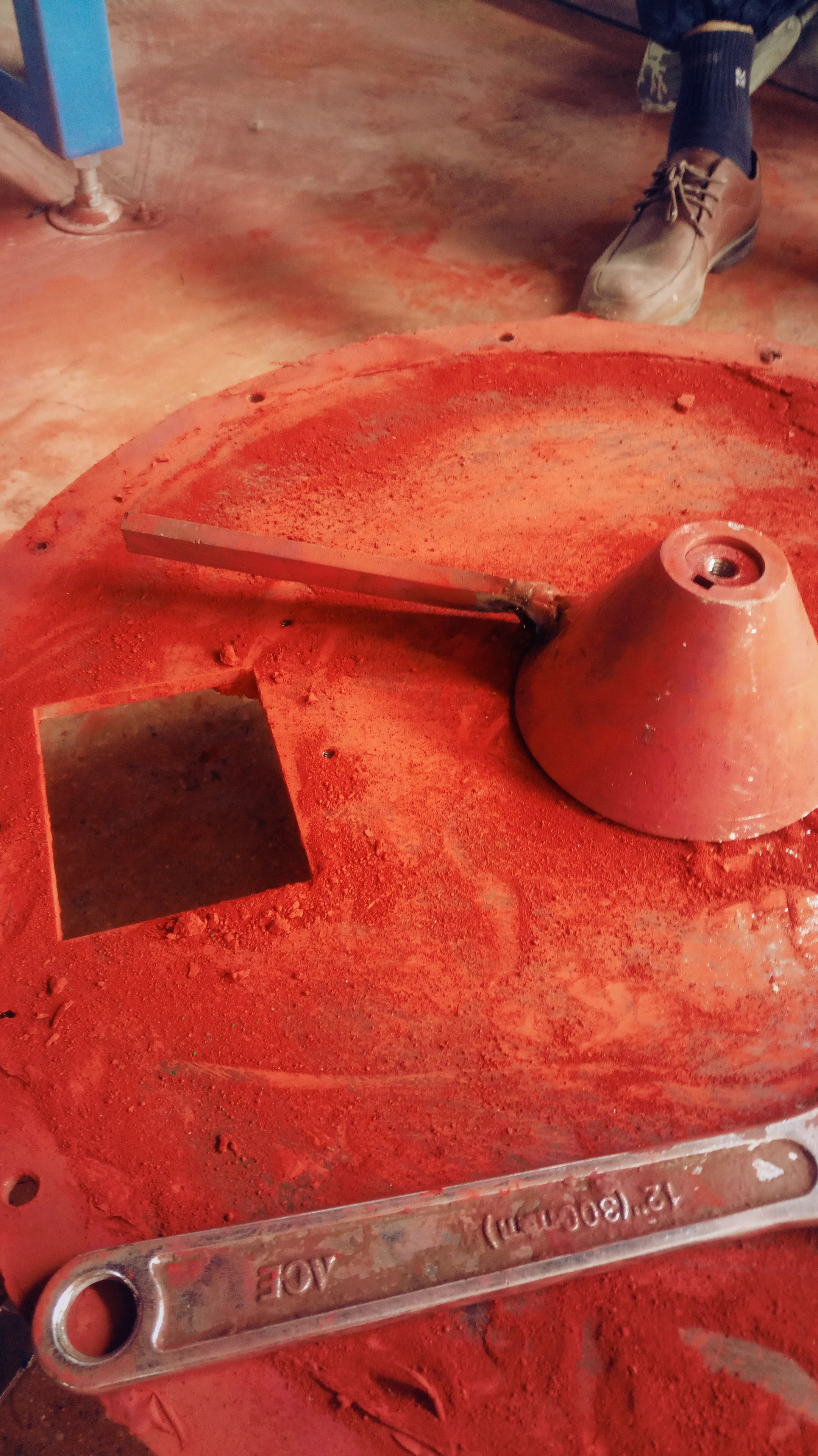

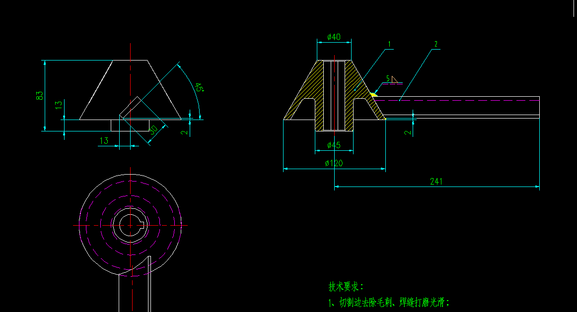

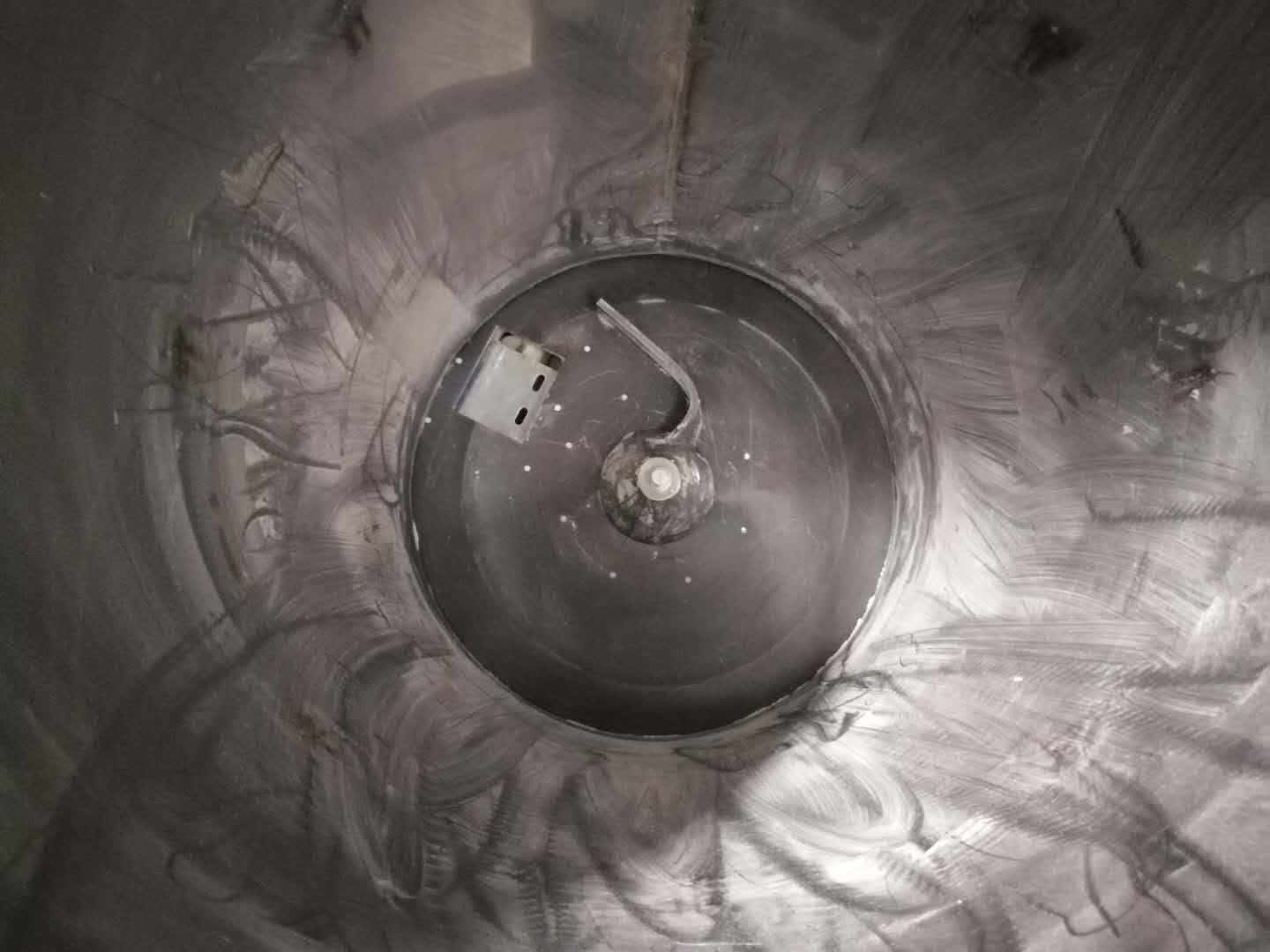

图示圆桶容积150L,桶内盛满粉料,通过桶底搅拌叶片将粉料刮进落料口,落料口下方连接小螺杆输送粉料。使用中发现,搅拌叶片用的时间长了容易折或折弯,导致搅拌不良,落料口堵塞,螺旋不下料。初步改进是把叶片焊接角度改平些减小阻力,由原来的45°改为25°,还有其他好的改进方法吗?
发表于 2019-11-6 16:31:15 | 显示全部楼层
多加几片,结构可以在强化一下,外面可以再套个箍……一个金属车轮就新鲜出炉了
发表于 2019-11-6 16:41:57 | 显示全部楼层
受力方向加加强筋啊,你看电扇的风扇(这碗面)又宽又扁,会不会给你点启发
发表于 2019-11-6 16:43:18 | 显示全部楼层
一仓粉料有多重,具体是什么粉料,我们原来用过淀粉、生石灰、还有一些较粘稠的化学添加的这个下料器,也有你说过的这种情况压死变形,这种搅拌叶片看照片是空心方管?我们用的是两片12mm钢板焊成三角状的坡口,上面在是一根搅拌棍,如果还是会压实的话也可以在舱内加减压锥。

各种粉料都有,有流动性差的也有流动性好的,这个叶片就是实心板。

画个图示意一下
