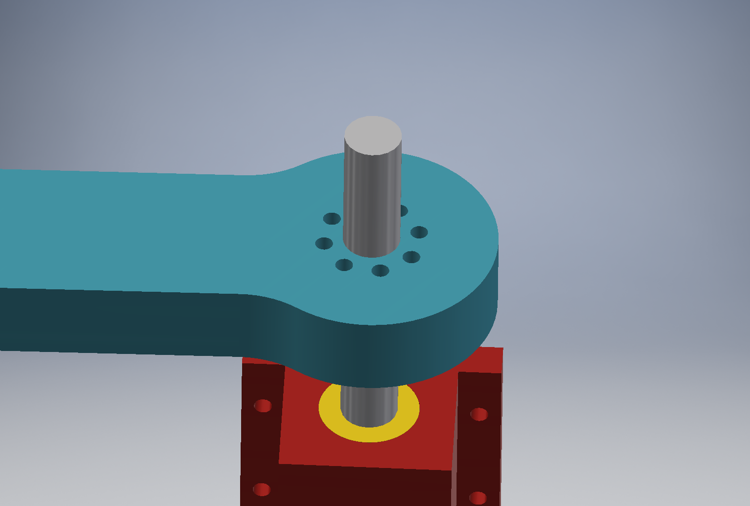

如图所示,长摆臂有一米左右,如何与转轴进行比较固定,求教各位社友有没有好的经验或者建议?另外长摆臂需要尽量和底座靠的很近
发表于 2019-11-5 17:40:44 | 显示全部楼层
免键涨紧轴套?
 楼主| 发表于 2019-11-5 17:51:39 | 显示全部楼层
这是我能想到的一个方法,板上的那些孔是为涨紧套开的,还有没有其他好方法
 楼主| 发表于 2019-11-5 17:54:54 | 显示全部楼层
另外如果把涨紧套按在板上部分,安装和卸载不太方便

那墨绿色的摆臂是什么材质啊?
发表于 2019-11-5 20:50:54 | 显示全部楼层
摆臂较长啊,负载不会轻,扭矩不会小,建议中间增加平键。
发表于 2019-11-5 21:08:10 | 显示全部楼层
1米的力臂啊……感觉用键好一点吧

那墨绿色的摆臂是什么材质啊?
塑料PA66,因为摆臂比较长,所以我选择了重量轻,但是弹性模量高的塑料材质
