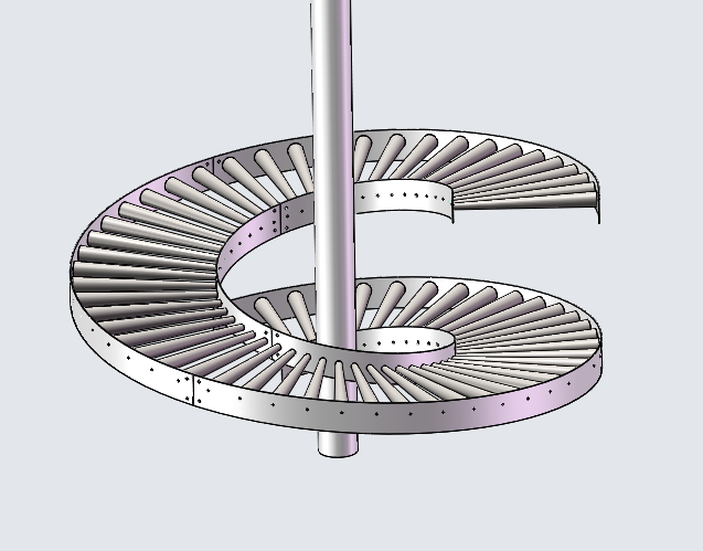

如题,计算货物经过这段输送线出去时的速度。
假设参数:
输送线螺距-1200
物件重量-40kg
输送线内直径-1800mm
输送线外直径-4000mm
锥辊筒小d-50mm,大D-118mm,锥度3.6,辊筒主轴直径15mm
物件最多同时接触辊筒数-6
进入线段的初速度-0.3m/s
没接触过这个,特来请教一下各位老哥。

问题没表述清楚,我要计算物件在上面下行的速度。
简单来说就是要算出物件最终离开螺旋输送线时的速度,
假设预算为0.5m/s,如果超了我就要改变线体螺距这样子

发表于 2019-11-5 16:18:09 | 显示全部楼层
838445959 发表于 2019-11-5 08:31
可以详述吗,谢谢!
m是重量
v1是初始瞬时速度
v2是结束瞬时速度
g是常量 重力加速度
h是初始位置和结束位置高度差
μ箱子和滚筒的摩擦系数
θ是螺旋升角
l是箱子走过的距离
这样算出来理论值肯定是大于实际速度的,仅供参考

发表于 2019-11-5 21:20:56 | 显示全部楼层
速度不是这样控制的。而且,各个滚筒的阻尼不尽相同。随着使用时间加长,各个轴承的阻尼也不一样。纸箱和滚筒的摩擦一致性也不高。所以这样速度不稳定。
滚筒是阻尼滚筒,可以防止失速。具体联系滚筒厂家。
 楼主| 发表于 2019-11-6 07:51:43 | 显示全部楼层
水水5 发表于 2019-11-5 21:20
速度不是这样控制的。而且,各个滚筒的阻尼不尽相同。随着使用时间加长,各个轴承的阻尼也不一样。纸箱和滚 ...
是的,阻尼辊筒的设置有考虑,现在我需要求出螺旋升角与速度的关系(假定辊筒自转与摩擦为一般固定值)
