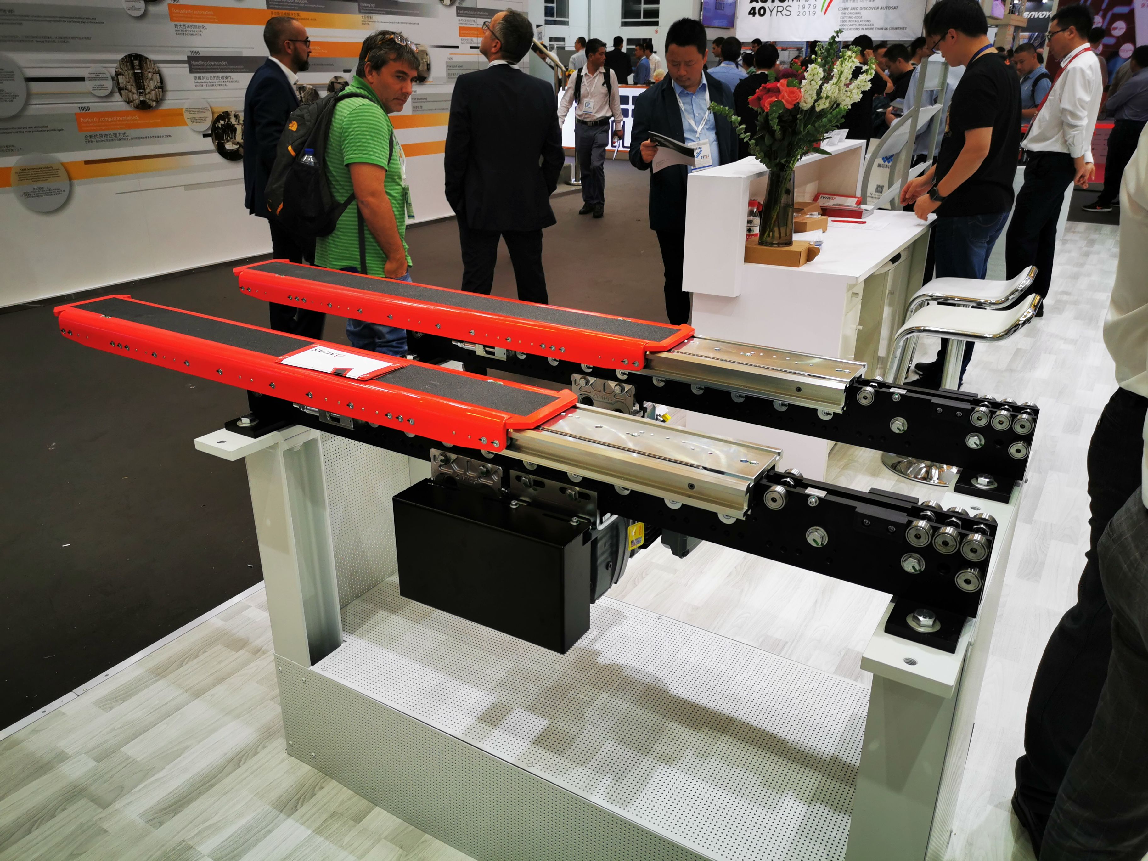

这次在PTC展会看到意大利的伸缩叉做的很精致,请问谁知道知道原理吗?

IMG_20191023_141520.jpg 很美
发表于 2019-11-3 15:45:23 | 显示全部楼层
会不会和伸缩梯子一个原理呢    大套中  中套小
发表于 2019-11-3 18:56:43 | 显示全部楼层
图片很明显,链条啊。
 楼主| 发表于 2019-11-4 17:48:18 | 显示全部楼层
cool44 发表于 2019-11-3 18:56
图片很明显,链条啊。
里面有齿轮齿条
发表于 2019-11-4 19:26:35 | 显示全部楼层
链传动做为动力,滚针轴承做为辅助传动支撑。

发表于 2019-11-5 21:28:10 | 显示全部楼层
三伸缩,一根链条正绕,一根链条反绕,再镜像一套。
发表于 2019-11-5 21:50:56 | 显示全部楼层
想知道这东西好不好,你得装太累了,胳膊肘压到图中红色部分左端的地方,同时看出展商的表情。
