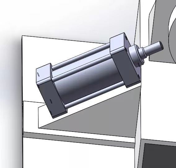

请教一下,气缸怎么固定在30度的斜面上

气缸不是有前后脚座的吗?加个前后脚座就好了
发表于 2019-11-2 10:28:52 | 显示全部楼层
这跟固定在水平面上没啥区别吧。你平时怎么固定在水平面上的?
发表于 2019-11-2 13:12:29 | 显示全部楼层
建议斜面做可调设计
 楼主| 发表于 2019-11-2 13:54:27 | 显示全部楼层
在斜面上螺丝吗?
 楼主| 发表于 2019-11-2 13:55:32 | 显示全部楼层
上弦月zh 发表于 2019-11-2 13:12
建议斜面做可调设计
如何做成可调?
发表于 2019-11-2 14:03:11 | 显示全部楼层
这个要自己设计一个固定支架
发表于 2019-11-2 15:23:52 | 显示全部楼层
斜面一端铰链设计,另一端细牙螺栓调节。
发表于 2019-11-3 18:10:08 | 显示全部楼层
前端盖和后端盖有安装螺纹,都是可以拿来固定的,做两个L型支座用来锁紧。
发表于 2019-11-4 08:19:50 | 显示全部楼层
皑雪13 发表于 2019-11-2 13:54
在斜面上螺丝吗?
是的,斜面上是螺纹孔。通过螺丝固定。气缸你在选型的时候,安装方式上就是脚座安装的款式的。就是气缸的前后有两个L型的脚座。
