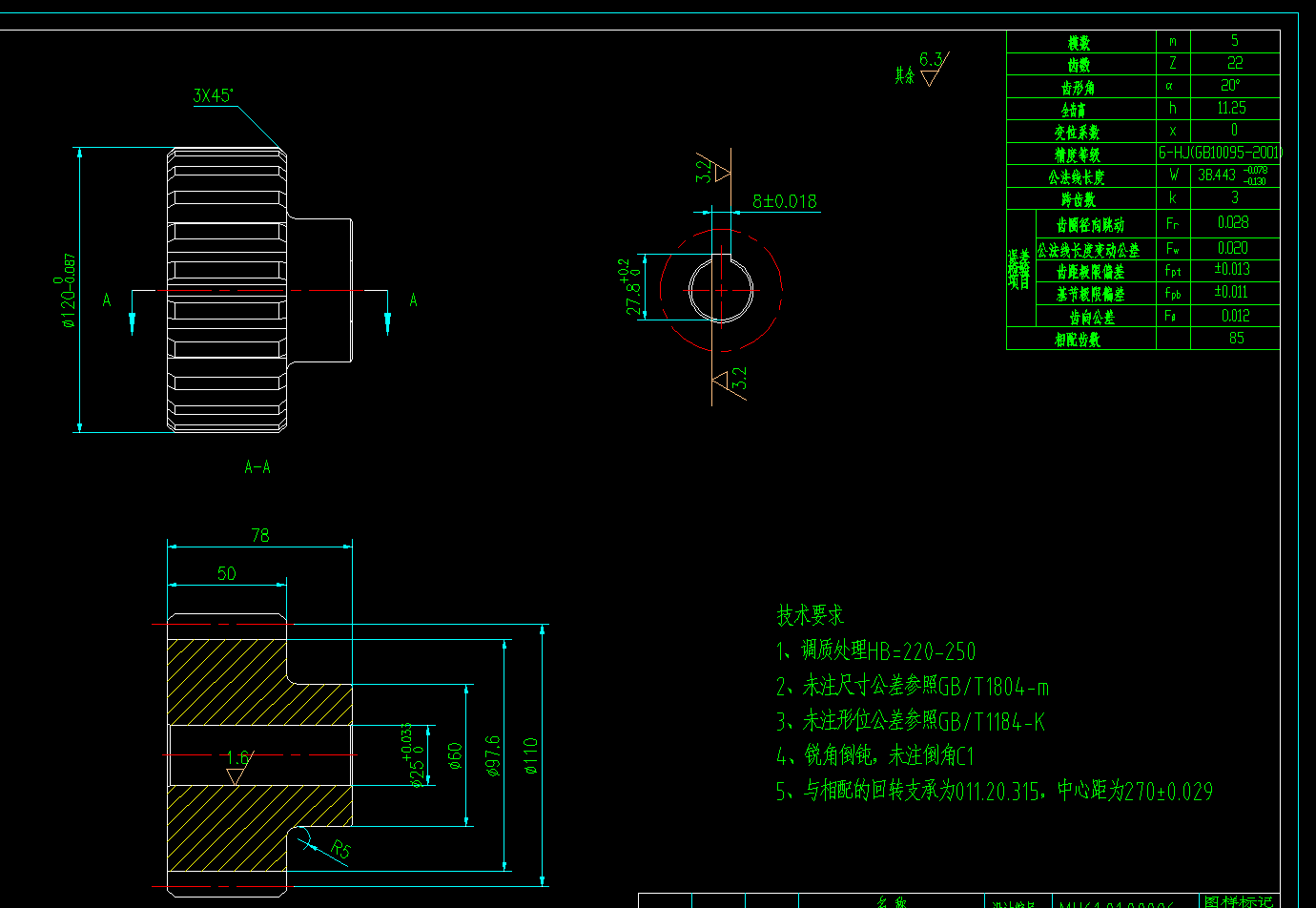

很久没画齿轮加工图了,忘记有哪些检测参数了,哪位有标准齿轮工作图发一份参考一下可以吗?

机械设计手册中找个齿轮实例,按照手册给出检测参数。比如,跨测齿数,公法线长度,径向跳动公差,公法线长度变动公差,还有几个,想不起来了。
按你这么说,那个加工单位比较小。不然有台齿轮综合检查仪,尺寸公差和形位公差都解决了。那就只能测基本的了,公法线,径跳动,端跳。然后,然后没了。说以你在那加工也不要想什么太高的精度等级了。  发表于 2019-11-2 07:39
按照手册的新规定,列进去的检测参数,加工厂检测不了,没有检测工具,还让用早期的检测参数,所以,还是不能完全按手册走。  发表于 2019-11-1 21:57

如图所示齿轮加工出来没毛病,要求不高,检测参数是给外协看的,自己检测不了,没仪器。
这个应该是最新规定画法了,谢谢  发表于 2019-11-2 18:42

发表于 2019-11-2 09:57:34 | 显示全部楼层
主视图纯属多余画蛇添足
你从3D转过来的图有些是不需要的
对于这个齿轮只需一个剖视图和一个表示键槽的图足矣
