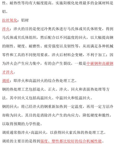

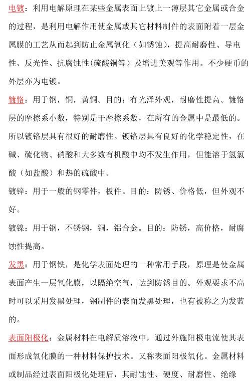

非标设计常用材料处理工艺总结
发表于 2019-11-1 14:51:06 | 显示全部楼层 |阅读模式

工作中接触的还有磷化、QPQ处理

现阶段更多的会使用表面镀蓝白锌的方法来实现防锈。
