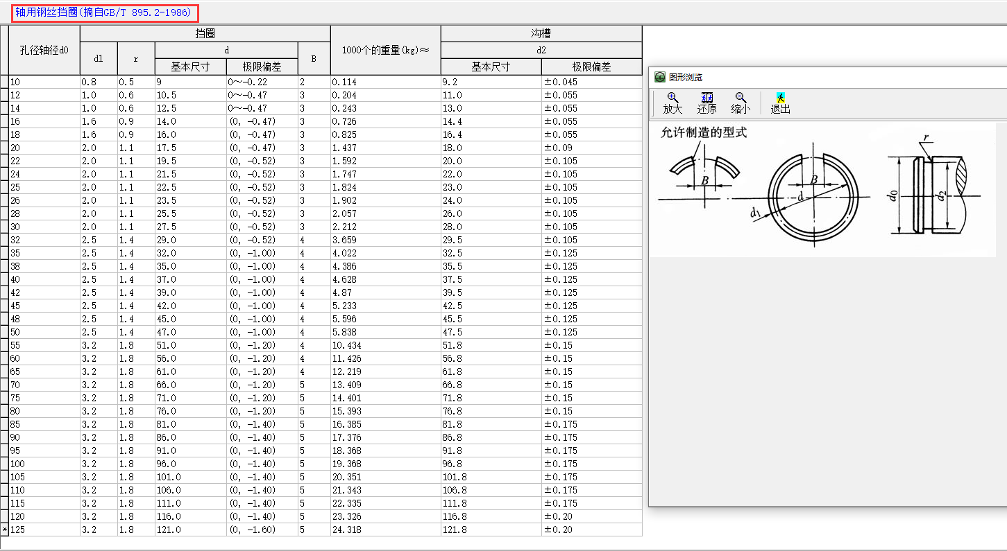

请问社友们,
这个小东西,有现成的可以买吗?是什么呢?
还是用钢丝自己夹?
直径0.76mm,外径6.68mm左右,谢谢了!
问过淘宝了,这个东西,几个是不做的,有没有社友见过这么小的,或者自己做过?
发表于 2019-11-1 13:36:10 | 显示全部楼层
钢丝挡圈

 楼主| 发表于 2019-11-1 13:46:06 | 显示全部楼层
但是我这个好像要小很多,这个东西可以自己做吗?
发表于 2019-11-1 14:01:12 | 显示全部楼层
你查机械设计手册,是有这么小规格的

发表于 2019-11-1 20:35:57 | 显示全部楼层
和做弹簧的设备是一样的
发表于 2019-11-2 14:47:34 | 显示全部楼层
用弹簧机做
