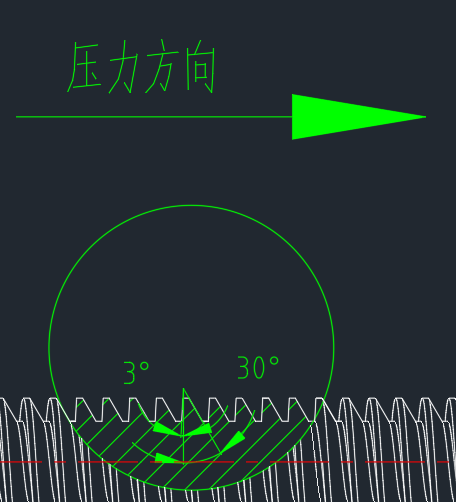

有没有大佬知道,这张图里面的受力方向对么?
发表于 2019-11-1 08:28:47 | 显示全部楼层
不完全是轴向受力
 楼主| 发表于 2019-11-1 09:52:18 | 显示全部楼层
因为这个是锯型丝杆是单向受力的,而我的螺母是带法兰的,所以需要把受力方向确认好。书上写的是3°那个面是承载面,我是不确认方向,所以问一下,图中的方向施加载荷是否合理。
发表于 2019-11-1 10:59:09 | 显示全部楼层
对的
 楼主| 发表于 2019-11-1 11:12:38 | 显示全部楼层
这样子,感觉效率不会高啊。我这个是用来举升的。
发表于 2019-11-1 13:08:32 | 显示全部楼层
已经是最高的形式了
 楼主| 发表于 2019-11-1 22:39:36 | 显示全部楼层
702736 发表于 2019-11-1 13:08
已经是最高的形式了
如果反方向用呢?
发表于 2019-11-2 07:55:05 | 显示全部楼层
那就效率低点,等同梯形
