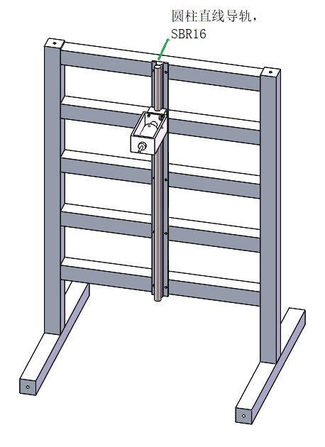

有没有原则错误?
或者说,这样也可以。但需要注意什么问题?
谢谢!

  单只导轨肯定不能这样用的
型材是4040。目前中间横着的型材长度为500,如果缩短为350呢?  发表于 2019-10-31 16:01

如果允许摆动你就可以这样装
圆周摆  发表于 2019-10-31 16:26
滑块是会径向摆动的  发表于 2019-10-31 16:23
滑块会径向摆动  发表于 2019-10-31 16:21
你说的摆动是哪个方向?是沿圆周轴转动还是弯曲?  发表于 2019-10-31 16:14

这滑块间隙感人的  游戏机 设备用一下还行
发表于 2019-10-31 18:42:25 | 显示全部楼层
加双滑块 安装间距大一点 这种滑块不能受太大的径向力
就是说跟载荷大小有关,对吧?  发表于 2019-11-1 08:49

你要保证安装面的平面度要好,要有一致性,还有稳定性,最后才能保证精度

可以,我在简易门上用过。

应该用两根4个滑块 应该会好一点
你的意思就是分担,谢谢!  发表于 2019-11-1 08:47

要看你是用来做什么,有什么用,精度如何。才能决定能不能用。你这样给个图,我觉得是能用。
本来想抛砖引个玉,没想到引了卷书。感谢你的渔。  发表于 2019-11-1 11:45

这个不稳定吧
