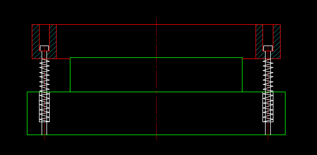

请教一下各位大佬,这个机构,红色套筒向下压缩弹簧后(压缩距离固定15±0.5,压缩到位回弹越小越好)有什么办法可以直接固定住套筒不上弹,然后还需要容易解开,频繁使用,中间零件只是底座,和套筒之间没有直接关系,要求简单方便易实现,谢谢各位

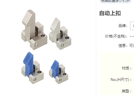

直接购买现成的卡扣,在上下两个筒外壁上安装,压下后自动扣锁。
发表于 2019-10-31 09:25:51 | 显示全部楼层
把问题描述详细,清楚点。
中间这个带台阶的是什么零件?与两边的弹簧结构有什么关系?
发表于 2019-10-31 09:28:37 | 显示全部楼层
lz要求上锁,还需要解锁吧。把前后工序都交代清楚,不要半桶水

 楼主| 发表于 2019-10-31 09:36:07 | 显示全部楼层
嗯嗯,是有表述不清,我又重新编辑了一下,还请帮忙出出主意
 楼主| 发表于 2019-10-31 09:40:46 | 显示全部楼层
我是想要按下后基本不回弹,或者微量回弹的

发表于 2019-10-31 09:47:39 | 显示全部楼层
装两个锁扣就行了
模具标准品了  发表于 2019-11-3 16:31
发表于 2019-10-31 09:56:59 | 显示全部楼层
晨语93 发表于 2019-10-31 09:47
装两个锁扣就行了
lz还需要容易解锁
发表于 2019-10-31 10:01:27 | 显示全部楼层
学渣渣 发表于 2019-10-31 09:56
lz还需要容易解锁
手动拨一下就脱钩了啊
当然是越方便越好,但是这个也行  发表于 2019-10-31 10:13
至少2个扣,lz想要的是机构自动脱钩吧  发表于 2019-10-31 10:03
