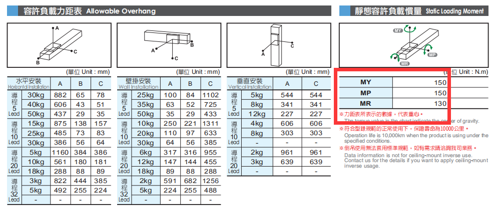

请教机友大神指点,如图的直线模组的静态容许惯量(MY、MR、MP)是如何计算的,不胜感激。

发表于 2019-10-30 20:44:54 | 显示全部楼层
这不是算的,是按内部导轨的结构出来的

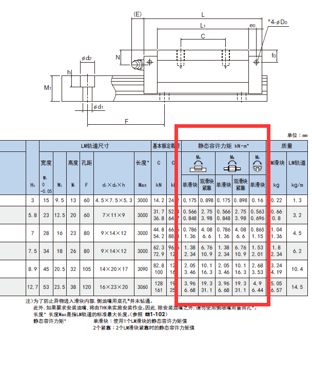

 楼主| 发表于 2019-10-31 08:48:11 | 显示全部楼层
冷月梧桐 发表于 2019-10-30 20:44
这不是算的,是按内部导轨的结构出来的
查询导轨样本只有单滑块的力,并没有提到怎么计算这个双导轨四滑块组合使用的个方向静态力矩,请指教
发表于 2019-10-31 21:22:27 | 显示全部楼层
这个需要用计算公式来搞,选型基本上知道结果即可!
发表于 2019-10-31 21:38:39 | 显示全部楼层
都是理论力学的知识,不过滑轨本上有具体的计算公式
发表于 2020-6-24 10:40:04 | 显示全部楼层
这个其实就是你直线滑台模组里面的滑块决定的,找滑块的厂家资料,里面有的。然后在看你使用的滑块数量,再算上安全系数。
