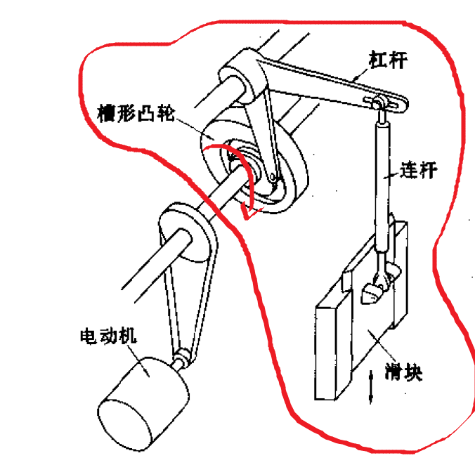

发表于 2019-10-30 14:13:09 | 显示全部楼层
说说你算那两个自由度?
这套机构最终的执行端不就是上下移动一个自由度吗?
 楼主| 发表于 2019-10-30 14:21:15 | 显示全部楼层
丹枫911 发表于 2019-10-30 14:13
说说你算那两个自由度?
如图所示处,杠杆和连杆连接处应该铰链连接即可,不该开槽的,开槽要打滑
发表于 2019-10-30 14:24:02 | 显示全部楼层
活动件:凸轮,杠杆,连杆,滑块。约束:凸轮高副-1,连杆与杠杆连接-2,滑块与连杆连接-2,滑块受上下活动约束-2,凸轮转动约束-2.杠杆转动约束-2,4*3-1-5*2=1
 楼主| 发表于 2019-10-30 14:29:40 | 显示全部楼层
黄工baba 发表于 2019-10-30 14:24
活动件:凸轮,杠杆,连杆,滑块。约束:凸轮高副-1,连杆与杠杆连接-2,滑块与连杆连接-2,滑块受上下活动 ...
问题就在连杆跟杠杆间,图示画的是凸轮高副,应该是铰链低副就对了吧
发表于 2019-10-30 15:24:32 | 显示全部楼层
画了个运动简图,可以看看
发表于 2019-10-30 17:29:04 | 显示全部楼层
起初我也以为那个槽是可以活动的,后来仔细想想如果真的那样的话,整个机构自由度是2了,所以那个槽正确用法是调节用,调节连杆铰链位置,达到调节滑块行程的作用。
 楼主| 发表于 2019-10-31 10:33:18 | 显示全部楼层
黄工baba 发表于 2019-10-30 17:29
起初我也以为那个槽是可以活动的,后来仔细想想如果真的那样的话,整个机构自由度是2了,所以那个槽正确 ...
正解
