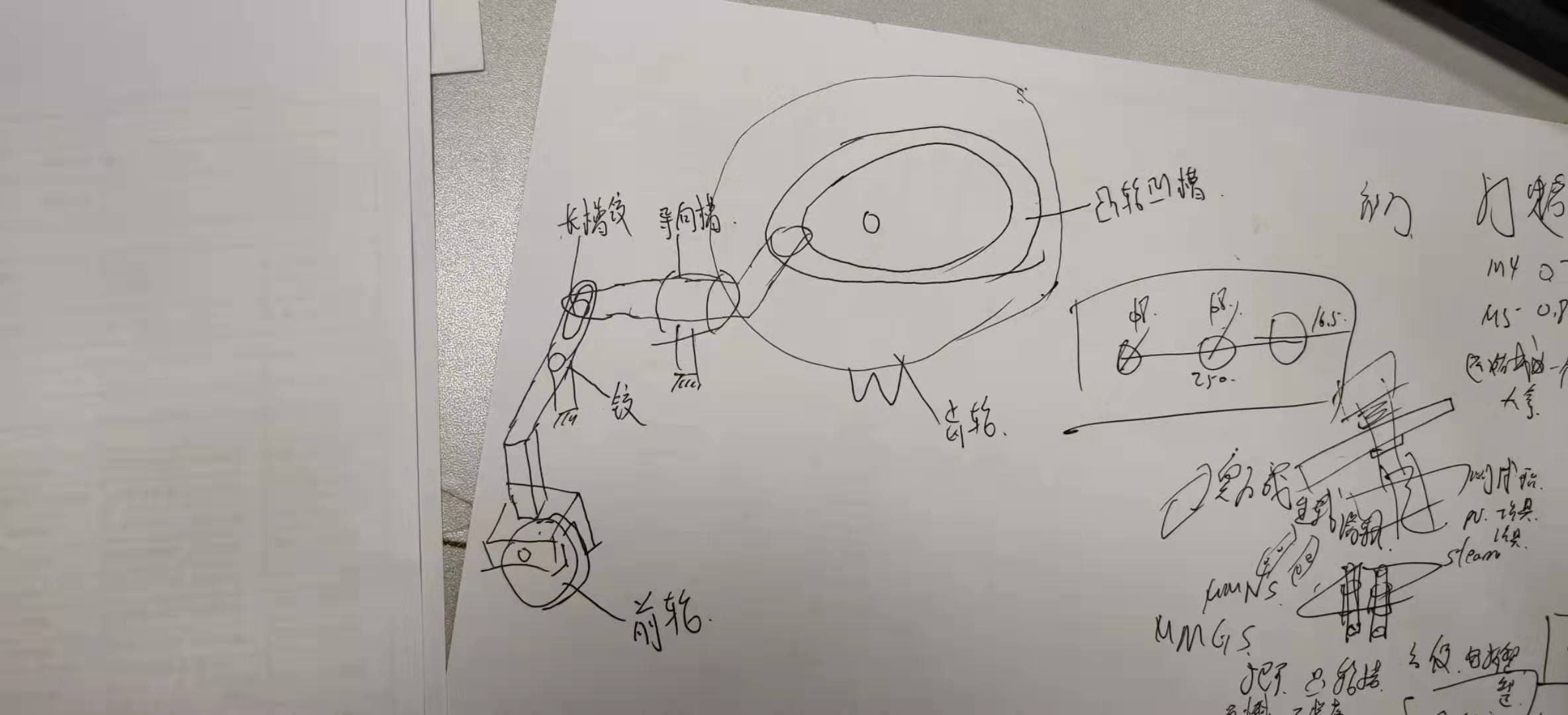

上海市智能小车大赛!重力小车走8字S型的轨道

你看一下我画的这个草图,尺寸减速类参数自己去思考计算,整个机构的目的只是让前车轮能够转动一定角度,然后是来回摆动的 凸轮处要加滚轮,不然可能会卡,导向公差要搞好,保证长槽铰接处的高度一致,不让上下左右摆动幅度大也可能导致卡死

这个是老题。新题中赛道发生了变化,要能交叉。
