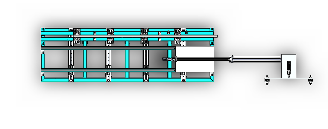

       前辈们好,目前在做一个老师的项目。我用到了如图的情况,最长悬臂有1M长加了两根导向杆来分散力,总载荷大概有40KG。问过电缸的技术人员和我说在1M的情况下可以承受100KG的载荷。然后我把方案给老师看,老师说这样肯定不行,叫我不要信那边技术人员,要重新改。然后那边技术斩钉截铁和我说没问题。
       首先我肯定是要改的。但是我想确认一下这个情况是真的不行吗?悬臂长加上导向杆也不行
 楼主| 发表于 2019-10-25 16:22:05 | 显示全部楼层
我肯定是要听老师的话改的,只是想问问各位经验丰富的前辈,正确的答案是啥

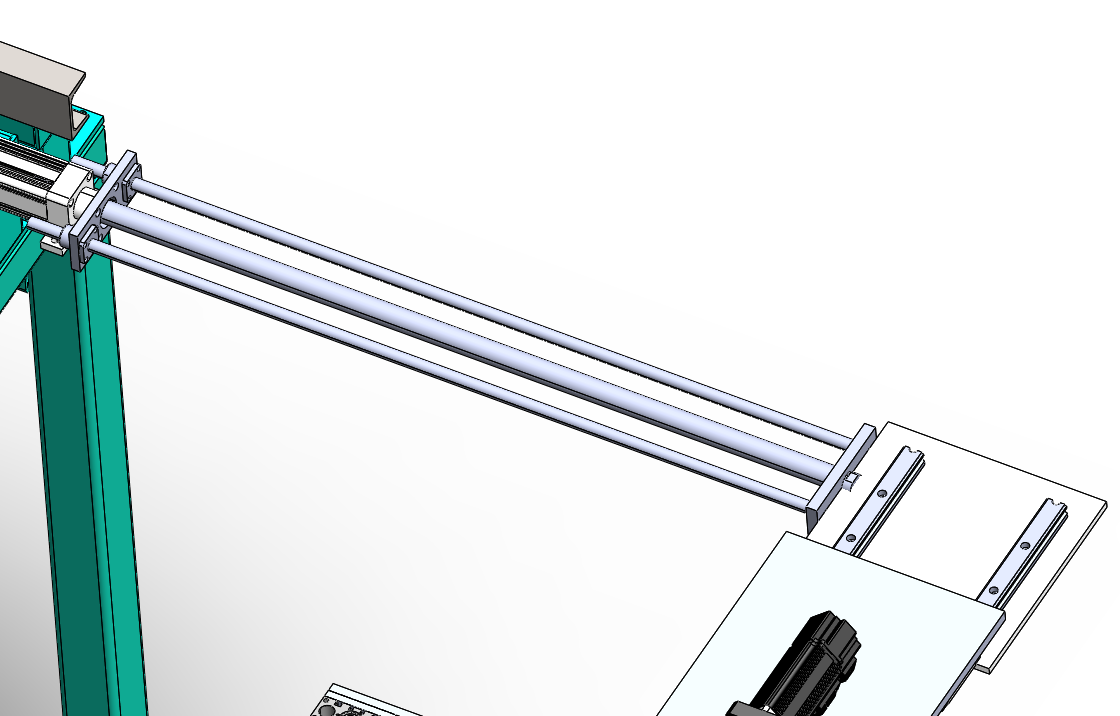

发表于 2019-10-25 16:49:06 | 显示全部楼层
给个轴测图看看,把图中关键零件用序号做注释,从哪里到哪里是一米长?
 楼主| 发表于 2019-10-25 16:52:57 | 显示全部楼层
就是这个电缸伸长最长有1M
发表于 2019-10-25 16:58:31 | 显示全部楼层
江大肖 发表于 2019-10-25 16:52
就是这个电缸伸长最长有1M
伸出轴多大直径,你计算下它的刚度。
 楼主| 发表于 2019-10-25 17:12:01 | 显示全部楼层
晓昀 发表于 2019-10-25 16:58
伸出轴多大直径,你计算下它的刚度。
请问一下载荷是三根杆平分吗
发表于 2019-10-25 17:14:14 | 显示全部楼层
我看也不行
 楼主| 发表于 2019-10-25 17:16:47 | 显示全部楼层
谢谢
发表于 2019-10-25 17:23:19 | 显示全部楼层
江大肖 发表于 2019-10-25 17:12
请问一下载荷是三根杆平分吗
导向杆能加强一下刚度。
发表于 2019-10-25 17:24:47 | 显示全部楼层
这么长的行程建议还是用导轨吧
