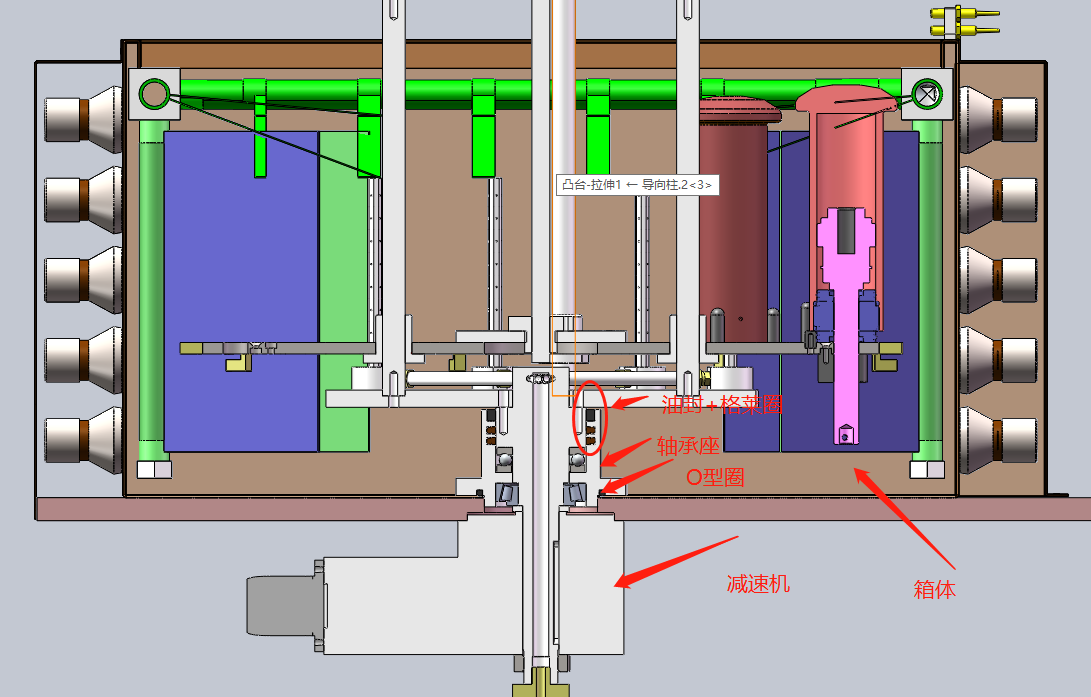

小弟在做个喷淋清洗箱,带转盘转动的,转盘装在箱体底部;转动部分使用了O型圈,油封和格莱圈密封,现在清洗介质是煤油,想问下各位大哥,没有会腐蚀这些密封件吗
密封位置
密封位置

煤油容易使橡胶老化,请注意。
发表于 2019-10-25 16:53:44 | 显示全部楼层
O型圈,油封和格莱圈密封分别是什么材质?比如,丁腈橡胶的O型圈,没有会加速老化,因为他们具有相溶性。

楼主所说的没有,在哪个喷出,又会流向哪个位置

煤油在水箱里,从外面管路喷进来,会存在箱体一段时间,就担心在转盘转动的位置做的橡胶类密封时间长了会漏

查询下氟胶圈。

优选丁氢橡胶。
