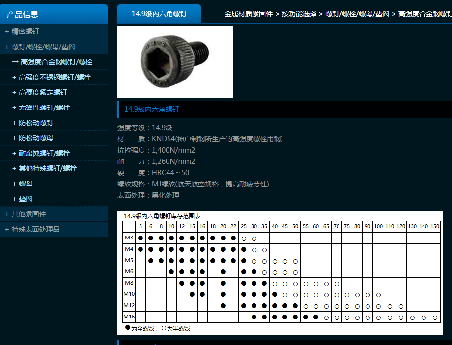

14.9级螺栓,有哪位大侠用过么
发表于 2019-10-24 23:02:43 | 显示全部楼层 |阅读模式
RT

发表于 2019-10-25 08:21:39 | 显示全部楼层
哪个地方用?用这么高的性能等级,材料和热处理要求都很高

 楼主| 发表于 2019-10-25 09:43:02 | 显示全部楼层
网上看的

 楼主| 发表于 2019-10-25 10:02:23 | 显示全部楼层
石油设备  空间小  力比较大  70KN以上  空间就够用4到5个M6
