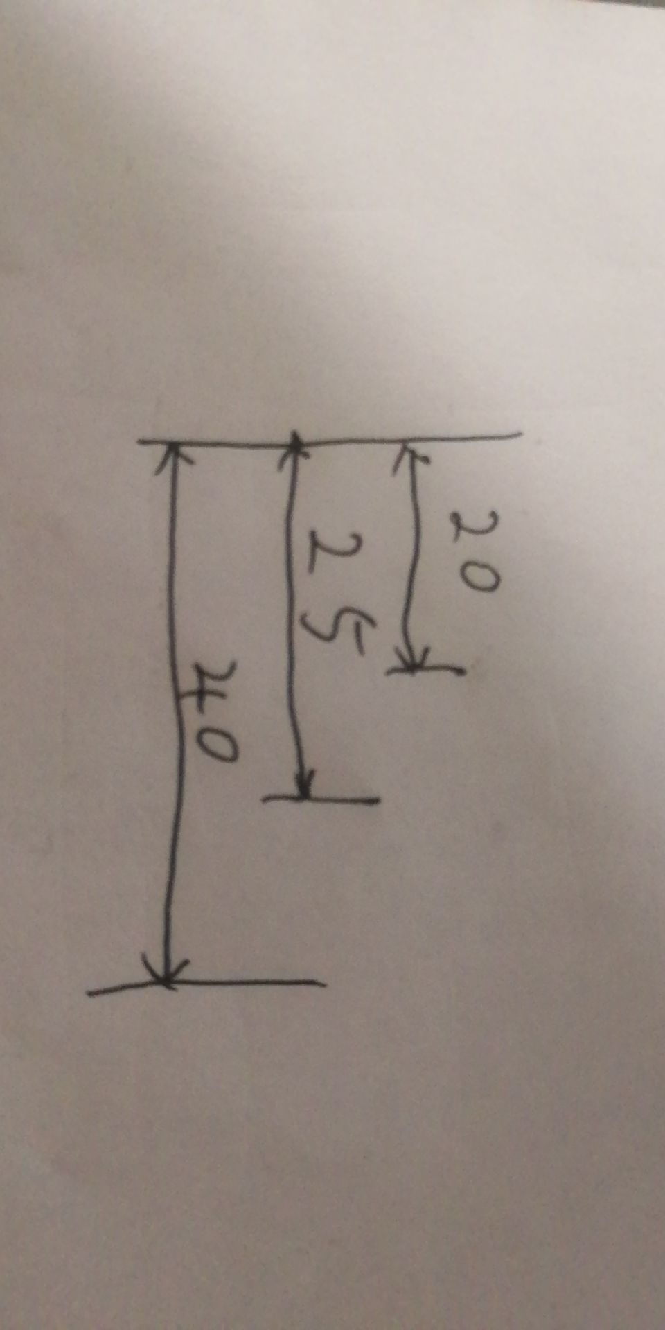

楼主: xz111do
尺寸标注与加工经济性,加工便利性,加工精读之间的关系
发表于 2019-10-25 09:09:19 | 显示全部楼层
尺寸标注原则第一、尺寸尽量集中;第二、尺寸标注尽量标注在基准面上减小加工时累计误差。就记得这两个了。
发表于 2019-10-25 09:15:04 | 显示全部楼层
一般这种轴系零件,我会采用C的标注方法
发表于 2019-10-25 09:29:02 | 显示全部楼层
这个就是设计基准和工艺基准的问题,具体问题具体分析,不能单独来讨论哪个好坏的!
发表于 2019-10-25 10:25:40 | 显示全部楼层
对于没有尺寸公差要求的产品,标注尺寸没什么关系,主要不少尺寸就行了。
发表于 2019-10-25 10:40:18 | 显示全部楼层
看哪些是重点尺寸吧

发表于 2019-10-25 15:12:33 | 显示全部楼层
B肯定是错的,先标总长40,然后20,5,15这三个尺寸的标注,要看你的设计中哪个尺寸是重要尺寸,确定后才能依据重要尺寸来确定剩余的标注形式。不是单纯的为了标注而标注。从经验来讲,C对的可能性比较大

 楼主| 发表于 2019-10-25 22:30:41 | 显示全部楼层
机器画家 发表于 2019-10-24 20:35
零件是功能需要而产生的,是维持零部件姿态、传递力量的载体。
零件上的每一个尺寸都是因其功能需要而确定 ...
标上公差要求,配合等,我觉得是把自己的问题复杂化了但是反过来说,即使在我的问题下讨论出一个123来,也是没有实际价值
我的问题错了。
