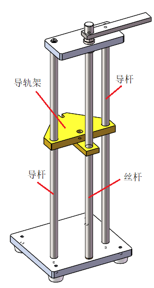

1个导轨架(就是1个板)上有2个导孔,每个导孔里插1根导杆。丝杆螺母在中间和导轨架连接。如上图所示。

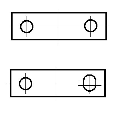

有人把一个孔设计成扁孔,如下图。有什么好处吗?

发表于 2019-10-24 15:02:07 | 显示全部楼层
不容易卡死
发表于 2019-10-24 15:31:40 | 显示全部楼层
应该是出于好调整考虑
发表于 2019-10-24 15:40:17 | 显示全部楼层
易安装,人性化设计。机械设计原理上应该有。
发表于 2019-10-24 15:41:05 | 显示全部楼层
如果上下两个连接板的孔有误差,有可能安装费劲,腰型孔可以调节安装距离。
上下是两种情况,没有连接关系。  发表于 2019-10-24 15:58
说的很到位,第一个属于过定位  发表于 2019-10-24 15:51
发表于 2019-10-24 16:07:47 | 显示全部楼层
调整之用。

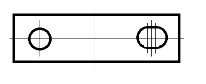

 楼主| 发表于 2019-10-24 16:14:42 | 显示全部楼层
有人把扁孔的方向转了90度,变成这个样子。出现以下情况
1
丝杆推动导轨架一段距离后,就卡死。
2
用手从圆孔处(左孔)把导轨架推一下,卡死消除。但运动一段距离后,又会卡死。
3
导轨架沿长度方向可偏摆一明显角度。
4
用手从圆孔处推导轨架,不会卡死,但有抖动。每隔一小段距离就有抖动。
5
把整个结构放倒,使导杆及丝杠呈水平状态,则卡死情况消除。
请大侠指点一下,是设计问题还是加工问题?
就是这个结构。
谢谢!
好的设计,是安装座都是孔,但上面滑移的架子,只有一个孔和一个水平方向的腰形孔。没有过定位!!!  发表于 2019-10-24 20:03
安装问题,丝杆一根固定以后,另一根安装的时候把平台降到底固定一端,在升到顶固定一端。感觉这种架构还是有问题,不知道你的光轴或者导轨在哪  发表于 2019-10-24 19:21
发表于 2019-10-24 19:05:15 | 显示全部楼层
要么有调整需要,要么是加工后尺寸不对,做的更改调整
发表于 2019-10-24 21:13:24 | 显示全部楼层
对家的螺纹孔,打得没公差概念还想硬装上去呗。。。
发表于 2019-10-25 07:45:41 | 显示全部楼层
方便调整
