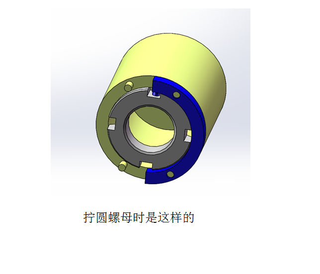

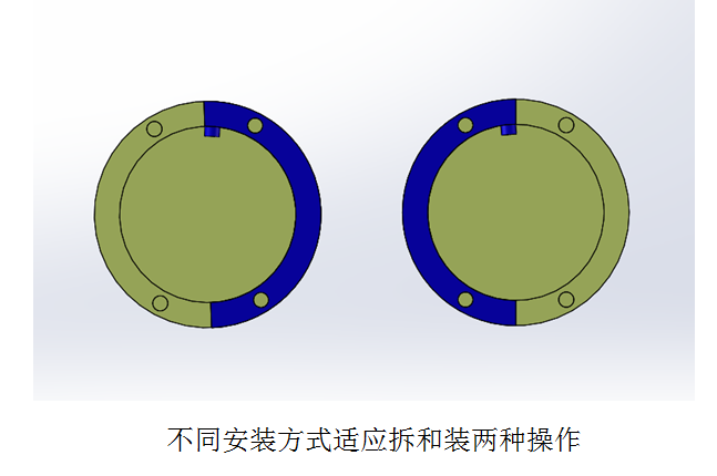

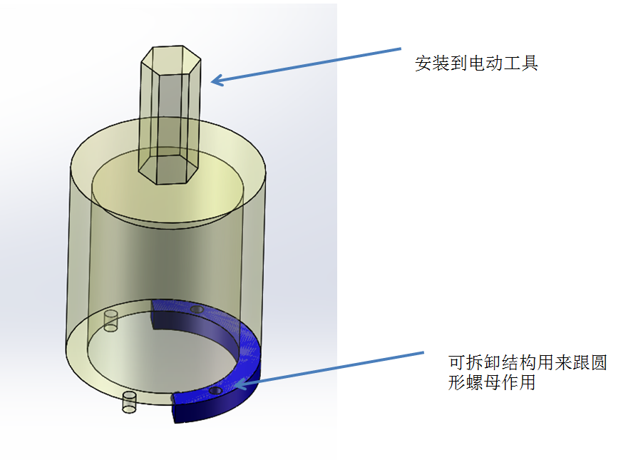

设计一款可以拆卸圆头螺母的电动扳手,重金酬谢。

首先得说说圆头螺母尺寸多少?什么材质,作用于什么面上拆卸?一切都未知设计出来也是用不了。
发表于 2019-10-24 14:02:06 | 显示全部楼层
看看这个设计能否满足你的需求。有疑问可以联系QQ:804643211。
 楼主| 发表于 2019-10-24 19:25:34 | 显示全部楼层
|所罗门_x发表于 10-24 13:28首先得说说圆头螺母尺寸多少?什么材质,作用于什么面上拆卸?一切都未知设计出来也是用不了。
圆头螺母是12毫米到15毫米之间,在一个平板线路板上的,圆头螺母平面有一层强磁,看看怎么能在线路板上快速的拆卸下来。
发表于 2019-10-24 21:24:54 | 显示全部楼层
电动扳手的动力端还是标准的可以吧?就批头非标一下。
 楼主| 发表于 2019-10-24 22:21:36 | 显示全部楼层
|远祥发表于 10-24 21:24电动扳手的动力端还是标准的可以吧?就批头非标一下。
是的
