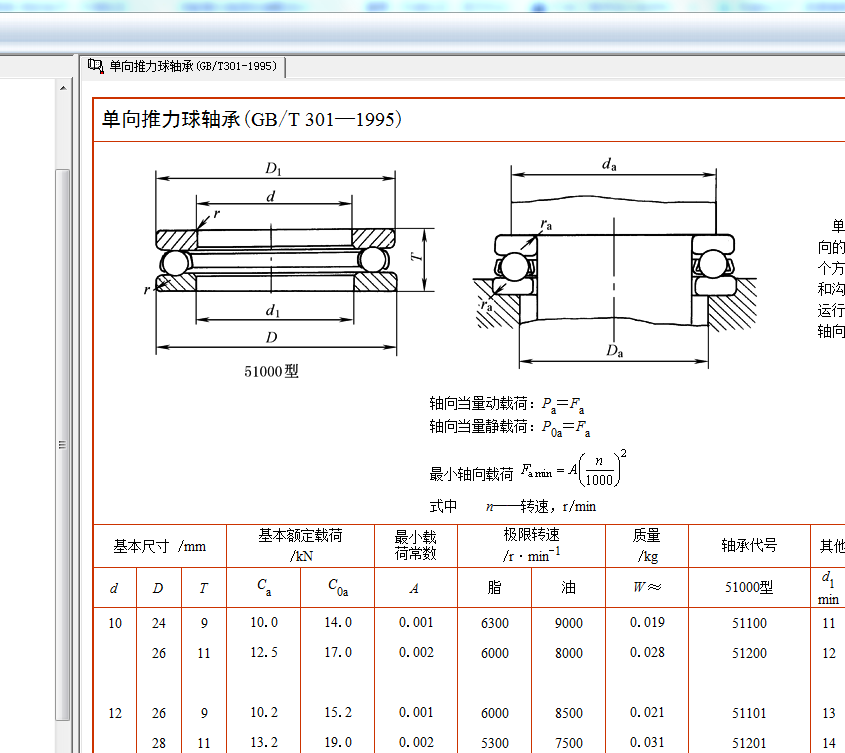

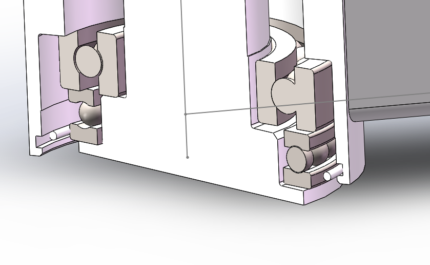

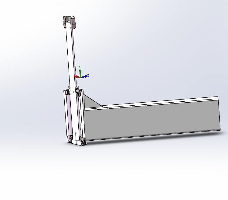

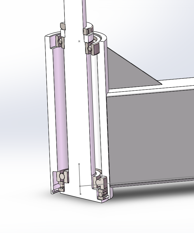

设计了一个悬臂结构,初次使用推力球轴承,不解的地方是轴承内孔是直角,没有圆角。是不是应该和轴之间有间隙?
图中推力轴承外圈的是O型环。
发表于 2019-10-24 10:53:01 | 显示全部楼层
把剖切的平面图放正,发上来。
见过没用过;推力轴承内径较小的部分应该要随轴转,内径较大的部分要固定住;如果你的装置轴受向上的力,安装应该没问题。
发表于 2019-10-24 11:12:50 | 显示全部楼层
正常应该是过盈,或者过度,你这个应该转速不高的,间隙配合问题也不大

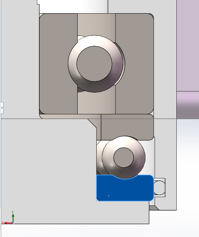

 楼主| 发表于 2019-10-24 11:22:59 | 显示全部楼层
一水江山JS 发表于 2019-10-24 11:03
见过没用过;推力轴承内径较小的部分应该要随轴转,内径较大的部分要固定住;如果你的装置轴受向上的力,安 ...
谢谢,如果和内孔和轴配合,应该有圆角啊?
 楼主| 发表于 2019-10-24 11:24:18 | 显示全部楼层
晓昀 发表于 2019-10-24 10:53
把剖切的平面图放正,发上来。
谢谢,第一张图就是正面。
发表于 2019-10-24 11:28:26 | 显示全部楼层
只是模型上是直角而已,查表吧。表上绝对是圆角
发表于 2019-10-24 11:30:21 | 显示全部楼层
我觉得没问题,你的轴要从下往上装,有一个圆角就够了啊
GB/T 301 -2015可以查下  发表于 2019-10-24 11:35
 楼主| 发表于 2019-10-24 11:53:36 | 显示全部楼层
太对了,是圆角。
看来是模型错了,重新下了一份手册,有圆角的!!
