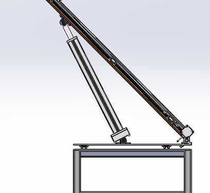

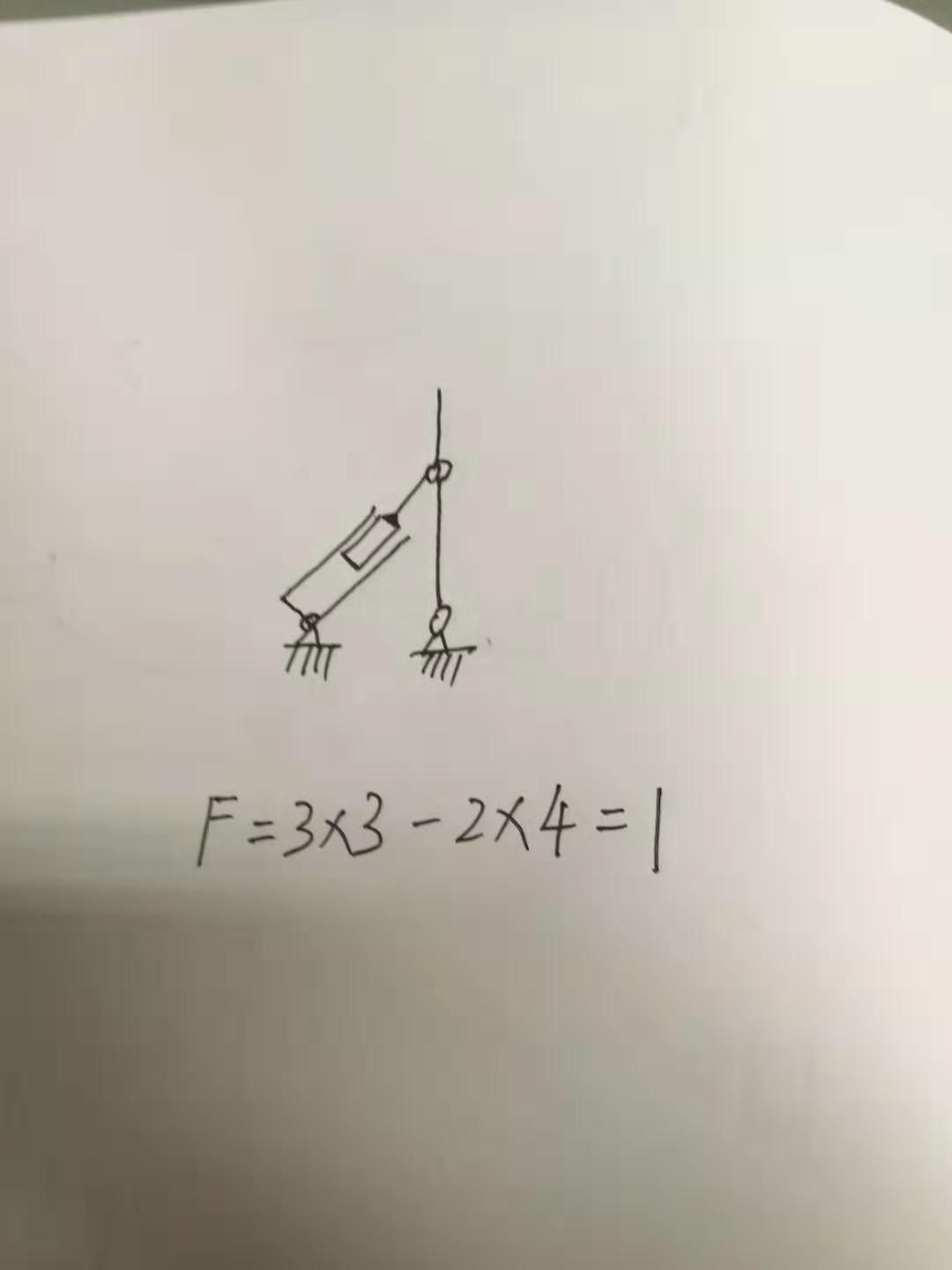

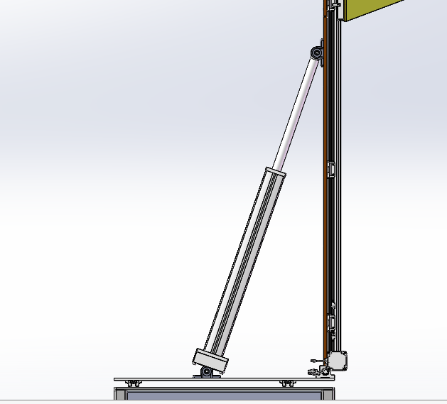

请问这种结构可行吗?这是一个折叠的机构,用电缸直线运动来折叠。自己用课本上的知识计算自由度可以确定唯一运动方式,经常听各位前辈说理论和实际不符,害怕不可行。
             还有一个问题,这块直线运动用电缸可以吗?要受径向力,听说丝杆不能受径向力的。
发表于 2019-10-23 10:09:14 | 显示全部楼层
可以的,货车翻斗机构不就是这样的么

发表于 2019-10-23 10:14:29 | 显示全部楼层
江大肖 发表于 2019-10-23 10:12
是嘛!那用电缸可行吗?他会受径向力的
电缸能不能看成2力杆?如能,就没有径向力
发表于 2019-10-23 10:27:57 | 显示全部楼层
结构是可行的,位移量很小,电缸两个限位。总体评估下来,结构用处不大
发表于 2019-10-23 10:32:47 | 显示全部楼层
汽车前后箱有些都是用这种结构的,没问题的,选型和安装位置校核下。

 楼主| 发表于 2019-10-23 10:39:43 | 显示全部楼层
好的,那用电缸做直线运动可行吗?会不会因为径向力不能用?楼上那前辈说了二力杆,我去年学的理论力学今年就忘了哎,等会回宿舍翻翻书研究研究

发表于 2019-10-23 14:37:57 | 显示全部楼层
电动推杆基本不受径向力,相当于一根斜撑,再做受力分析时,您忘了这个杆只在两端受向里的压力吗?即便是中间因为有传动机构,也在受力也在一条直线上,相当于死点。你可以看看吊车的油缸等案例,如果有径向力,什么油缸的油封也受不了啊,早漏油了。
