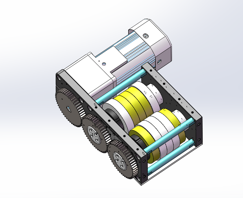

刀片直径100,垫片直径96,刀片交接2MM,现在发现切开铝板后中间一条铝板被两个刀片夹住转到刀轴上面吗,怎么在不加辅助机构的情况下处理这个问题,第一次设计这个,有没有什么需要注意的东西
 楼主| 发表于 2019-10-23 09:34:40 | 显示全部楼层
白色的是刀片,黄色的包胶垫片,铝板被夹在两块刀片转起来了

刀片直径太小了吧
 楼主| 发表于 2019-10-23 10:26:09 | 显示全部楼层
是一款小型的设备,可以操作的空间比较小,切的铝板厚度是1.2

发表于 2019-10-23 10:38:36 | 显示全部楼层
2MM太深了,最多0.5mm刀口
发表于 2019-10-23 10:57:27 | 显示全部楼层

不知道lz黄色包胶硬度多少,铝板1.2,包胶还会缩一点点吧,2mm是否基于这个?
 楼主| 发表于 2019-10-23 11:51:53 | 显示全部楼层
胶硬度是85,感觉硬了需要改,厂家给的是可以做到75
 楼主| 发表于 2019-10-23 11:53:01 | 显示全部楼层
目前没有,在考虑加,然后加3个压平的滚轮
发表于 2019-10-23 12:47:08 | 显示全部楼层
在出口加一个板(拉杆也行),差不多贴住包胶垫片,挡住割下的铝板
