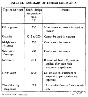

螺纹润滑剂
虽然有许多螺纹润滑剂可供选择,但这里只介绍了几种常见的润滑剂。最常见的是油、油脂或蜡、石墨和二硫化钼。还有几种专有润滑剂,如Never-Seez和SynergisticCoatings。一些螺纹固定化合物,如乐泰(Loctite),也可用作螺栓组件的润滑剂,特别是允许拆卸螺栓的化合物。表III给出了螺纹润滑剂的概要。
表Ⅲ螺纹润滑剂总结
油脂虽然油和润滑脂是最常见的螺纹润滑剂类型,但它们仅限于不超过250°F的工作温度。(高于此温度,油或油脂将融化或沸腾掉。)。此外,油不能在真空环境中使用。然而,只要遵守这些预防措施,油和润滑脂对润滑和防腐蚀都有好处。
石墨
“干”石墨其实并不干。它是细碳粉,需要水分(通常是油或水)才能成为润滑剂。因此,它的最高操作温度被限制在油或水的沸点。它在真空环境中使用也会损失水分。由于干石墨是一种磨料,如果超过上述限制,它的使用对螺栓连接是有害的。
二硫化钼
二硫化钼是最受欢迎的干性润滑剂之一。它可以在真空环境中使用,但在大约750°F时变成三硫化钼。三硫化钼是一种磨料,而不是润滑剂。
协同涂料
这些专有涂层[1]是一种注入并烘烤到多孔金属基体涂层中的氟碳化合物,既能防止腐蚀,又能起到润滑作用。然而,在他们的销售说明书中给出的最高操作温度是500°F。协同涂层也可以在真空环境中工作。
Neverseez
根据制造商的说法,这种专有化合物[2]是一种石油基润滑剂和防腐剂,作为一次性润滑剂达到2200°F时是令人满意的。油会蒸发掉,但这种化合物会在螺纹之间留下镍、铜和锌的氧化物。这允许拆卸紧固件,但每次安装紧固件时都需要重新添加润滑剂。美国宇航局Lewis的员工测试了这种化合物,发现效果很不错。
Silver Goop(银泥)
Silver Goop是一种专有化合物[3],含有20%30%的银。Silver Goop可用于1500°F,但不能用在铝或镁上。它非常昂贵,因为它有银的成分。
螺纹紧固化合物
一些可拆卸的螺纹紧固化合物(Loctite)也可用作抗磨损和润滑物质。不过,它们是环氧化合物,其最高工作温度约为275°F135℃】。
[1] General Magnaplate Corporation, Ventura, California.
[2] Bostic Emhart, Broadview, Illinois
[3] SwagelokCompany, Solon, Ohio
