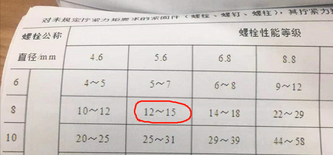

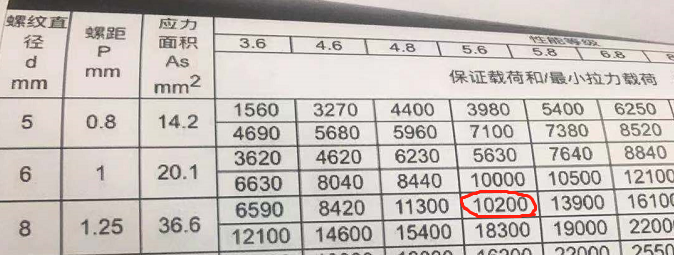

丝杆力矩公式T=F*P/(2π*η)  (P:螺距=1.25   假设效率η=0.5)
F=2π*η*T/P=2*3.14*0.5*12/0.00125=30144
算出来的力已经远远超过了螺丝的保证载荷,理论上螺丝已经塑性变形不能用了。
这是我算错了还是怎么回事,望大师指点。
发表于 2019-10-22 18:54:18 | 显示全部楼层
你突略了螺母与承载面的磨擦力矩。也就是说你所施加在螺母上的拧紧力矩,并不是全部作用在螺栓上的,有很大一部分被螺母与承载面的摩擦力矩抵消掉了。
