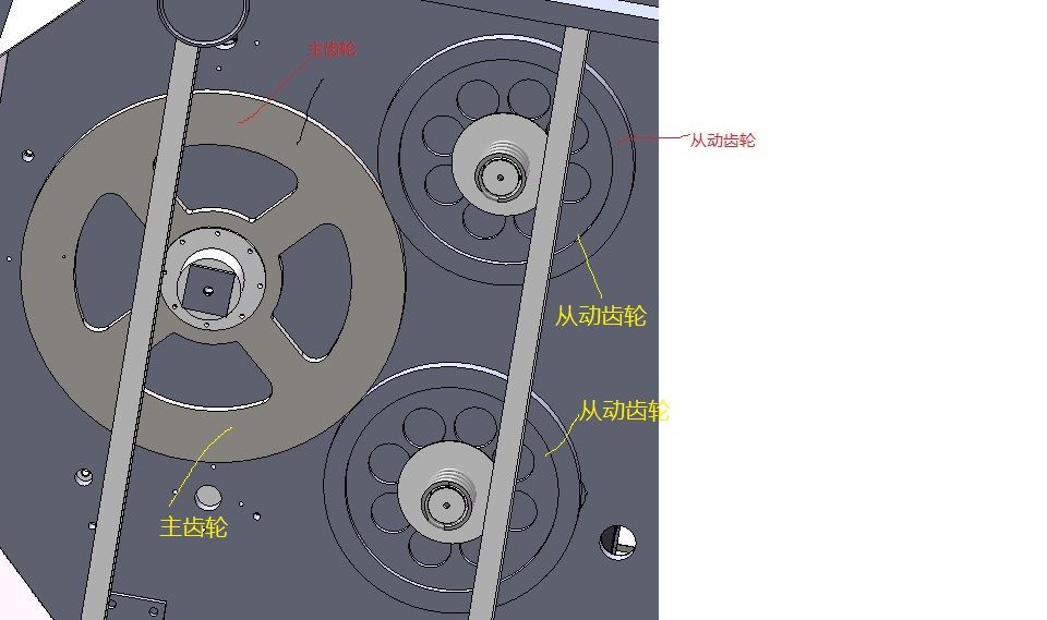

如题,机器台板下面是机械传动机构,其中主电机齿轮带动了2个从动齿轮,现在想把这种结构改成同步带传动的形式,怎么改?
齿轮传动是主轴和从动轴反向,同步带则是同向,怎么简单实现这种传动形式的更换?
原来的齿轮传动加工,安装都比较麻烦,所以考虑使用同步带传动。

反着转

电机转向可以反过来的吗?通过改变电路。

楼主的意思是说:主动同步轮顺时针转时,从动轮逆时针转???
发表于 2019-10-22 19:20:39 | 显示全部楼层
有没有听说过双面齿同步带

原来的传动是增速传动,换成同步带传动还是增速传动吗?
那也可以一大一小嘛  发表于 2019-10-23 08:06
