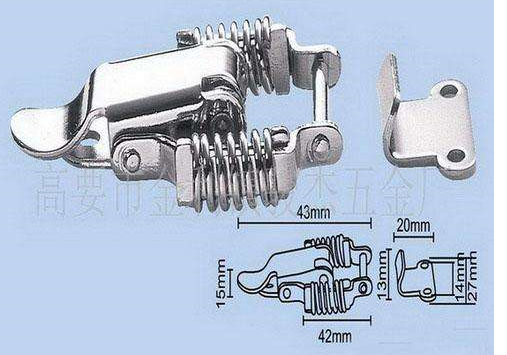

有没有可以代替螺丝的东西

百度搜索快速夹钳或快速夹具,可能能找到你需要的

米思米搜索  转拇指型夹紧器

也可以自己做弹簧卡扣,两面扣,也可以做偏心圆卡扣,都是两面扣

有很多螺丝说明需要的力不小,你用锁扣形式耐用吗?是用在什么场合的?

传送带的罩子。防止传送带上物料的灰尘飘出来的铁罩子,螺丝是固定罩子边和传送带两侧的框的

楼主还是拍个图片吧,让大家对你的用法有个直观的感受,然后再想解决办法

两个板之间受力多大? 用强磁呢?

搭扣,看看适不适合。

肘夹吧
