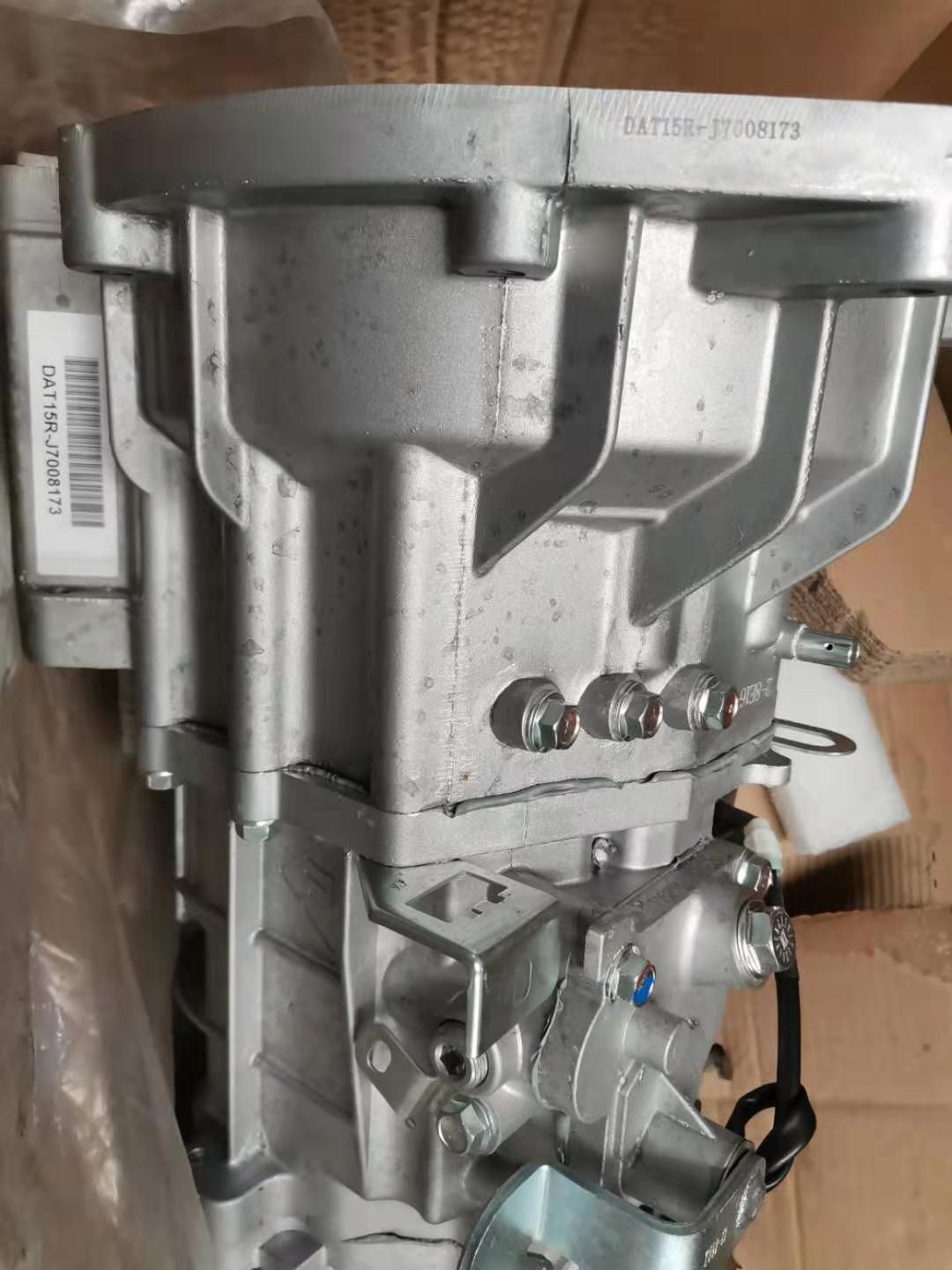

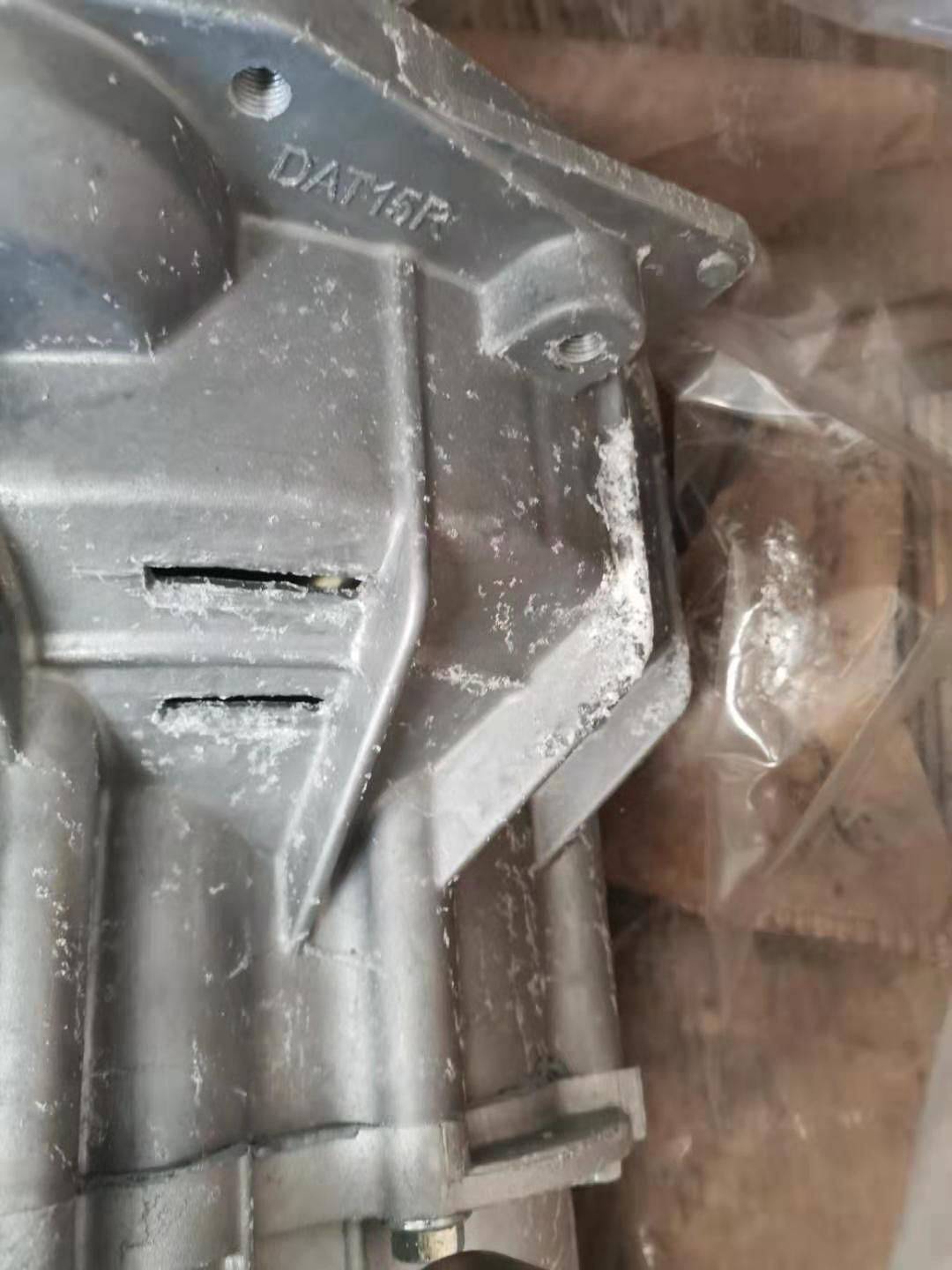

) ^7 @  W" N( n      第二件事:上周四采购处过来办理一张不合格品审理单,关于外购变速器表面生锈的事,需我们单位出处理方案。拿到单子第一时间,我心中窃喜,有现成的处理方案,不用再费神去研究,直接写上就OK,因为我记得在2016年有同事处理过类似生锈的案例。周五车间按我写的除锈方案实施,但最后质检处说这样的效果不行。按我写的方案实施的话,最后变速器表面生锈处会留下浅色的黑斑。2016年是有一批发动机表面生锈,两者都是铝合金材料,之前同事出的方案也是会留下浅色黑斑的,只不过当时我并未参与,后面是怎么处理的也不清楚,只知道前面的处理过程,即会留下浅色黑斑。

 楼主| 发表于 2019-10-23 08:33:18 | 显示全部楼层
shentu 发表于 2019-10-22 18:590 }8 n' A. {- i  e) I
你这个铝合金生锈是个什么样的锈呢?并且处理过后还会有黑斑,又是用什么方法处理的呢?
1 {' e0 {+ o0 S! J) [! L
生锈和黑斑的照片如下,开始喷除锈剂除锈再擦拭会留下黑斑,最后用砂纸打磨再喷漆才跟新的一样。
