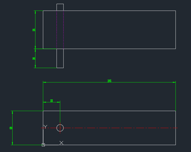

1、便于加工
2、插销在壳体内上下位置活动均有检测,活动范围大于等于16MM。伸出后长度大于等于28MM
3、内部电机驱动
4、可承受800KG静压力
5、插销轴向、径向均可承受300KG静压力

是你表述问题,还是我理解问题,不太明白你说的机构
 楼主| 发表于 2019-10-21 08:24:41 | 显示全部楼层
内部结构自行设计,内部需要个圆柱的栓子向下要伸出28mm行程16mm

发表于 2019-10-21 12:47:47 | 显示全部楼层
其实插销移动所需力并不大,径向的受力靠内部导向保证,而且精度要求并不高。
