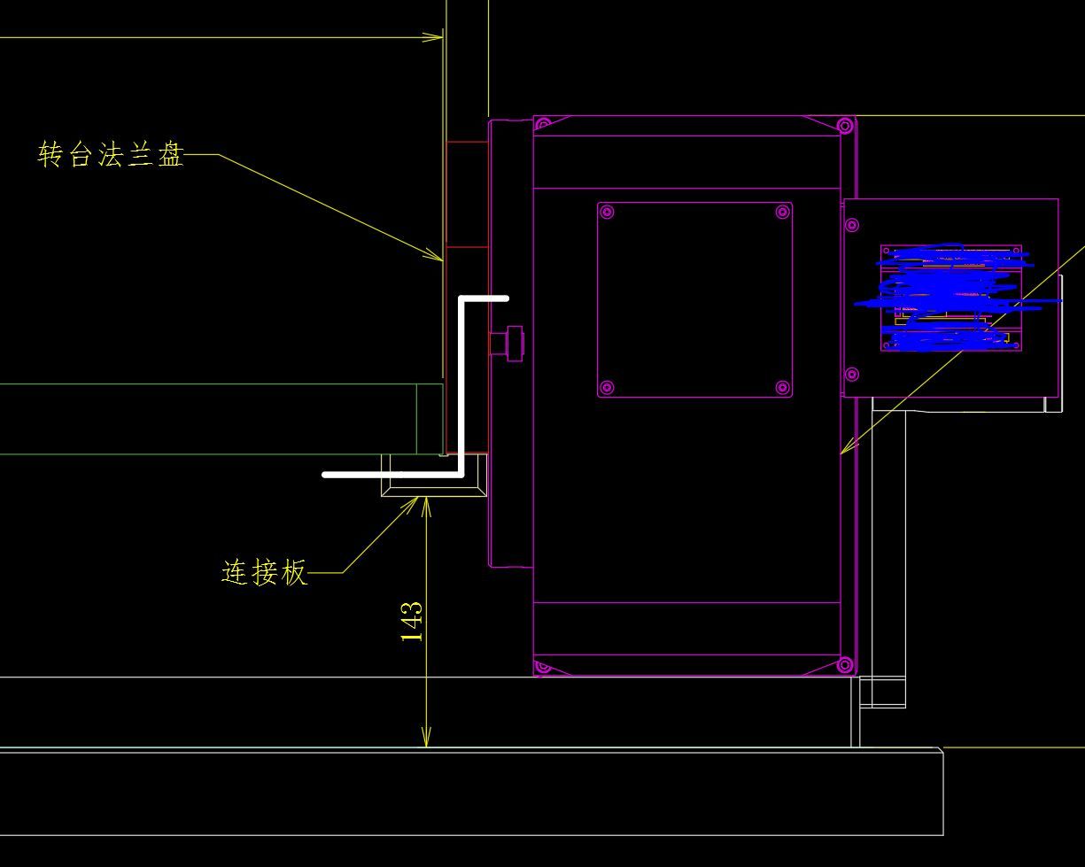

有个问题想指教论坛上面的各位前辈,最近接到一个项目是做一个关于四轴转台的工装夹具。
如图片所示粉红色为转台红色为法兰盘,黄色连接绿色中板
现在想打通一条气路,是气路。白色粗线条。
我想问一下有经验的各位前辈,怎么保证法兰盘与连接板之间的密封性呢?
每块板之间都是通过螺丝连接的。

气路空口周围扩孔沉头放O型圈

法兰与连接板之间加密封垫,用螺栓拧紧。得设计密封板,将密封垫放进密封槽内。

增加密封垫

密封圈的结构设计要合理,材质的选用也要合适。
