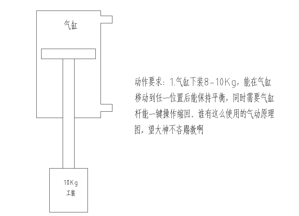

平衡气缸,气缸杆下吊工装,平衡后能拉动到任一位置后能继续保持平衡,最后还要能一键操作能使气缸缩回,气缸行程有500mm;这么使用的气动原理图谁有啊,望大神不吝赐教啊

气缸好像不干这活
这个需要在下进气口的管路加一些减压阀 电气比例阀等阀门来实现平衡  发表于 2019-10-19 11:08
发表于 2019-10-19 11:11:07 | 显示全部楼层
需要减压阀来实现平衡
发表于 2019-10-19 11:19:28 | 显示全部楼层
气动平衡吊了解一下。
你说的这种气动平衡吊这个我了解过,另外还有一种气动平衡吊和电葫芦一样的  发表于 2019-10-19 11:28
发表于 2019-10-19 14:09:55 | 显示全部楼层
如果需要精密控制所停留的位置,不建议这样使用,如果仅仅是满足能上升、下降和平衡停留,电气比例阀控制气缸下面的进气压力就能做到
不需要精密控制,只需要满足动作需要。电气比例控制阀调节下面压力保持平衡是可以,但气动控制上升是需要额外增加分支气管来控制吗?  发表于 2019-10-19 14:15

假设0.3Mpa平衡,你施加0.4mpa他就会上升,0.2mPa就会下降。电气比例阀可以调节气压大小,在最大气压范围内。SMC的ITV系列你可以看一下。
发表于 2019-10-19 16:31:40 | 显示全部楼层
气缸一端接个储气缸和调压阀,另外一端接个消声器

从缓冲罐出来接一三位四通阀,气缸两个接口分别接三位四通阀的压力口,如果对气缸活塞杆的速度有要求,那么三位四通阀到气缸两个接口的管路上再加节流阀,细节再细化下。
