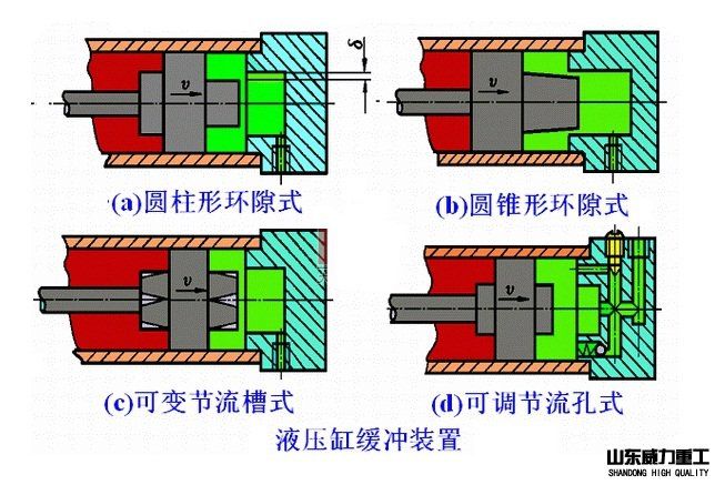

发表于 2019-10-19 08:55:55 | 显示全部楼层
一般应在液压缸中设缓冲装置,必要时还需在液压传动系统中设缓冲回路
 楼主| 发表于 2019-10-19 08:57:26 | 显示全部楼层
恩,这个就是我见过的,油缸里面自带的内部缓冲
但是我这里最理想的是把液压缸像和气缸一样用,比如液压缸总行程100mm,我给他走90mm,然后到位停止

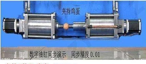

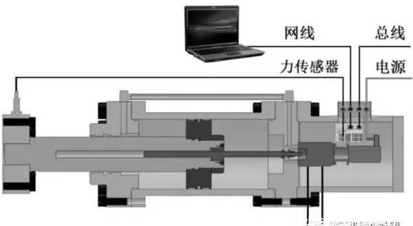

数字油缸能实现位置与力量的精确控制
